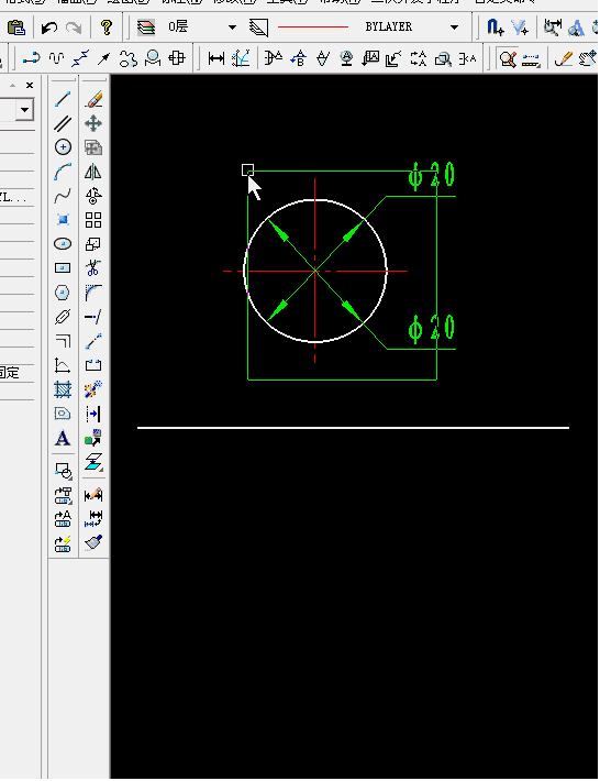

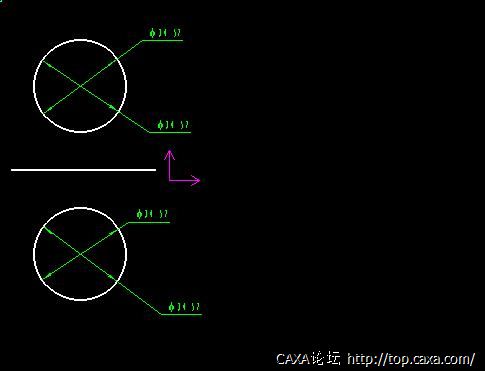

     从学习到工作,不得不说CAXA给我们带来了不少便利,但是多年来也有困扰您的地方吧,CAXA也难免有他无法攻克的难题,你发现有哪些呢?
     欢迎吐槽, 越多越好, 让官方看到并且重视吧,测试中提出来的很多问题都回应说没有需求,所以暂时不做更正。 没有需求并不代表你没有错误,既然是错误,测试中也提出来了还不改正,那就是知错不改是不是?
   当然也不能急于求成,希望官方能够加油,希望CAXA能做的更加完善和强大。
     比如上面一直困扰我的,镜像的问题,从2005到现在的2013版(测试中)多少版本,多少年月没有攻克下来啊!加油吧,CAXA!

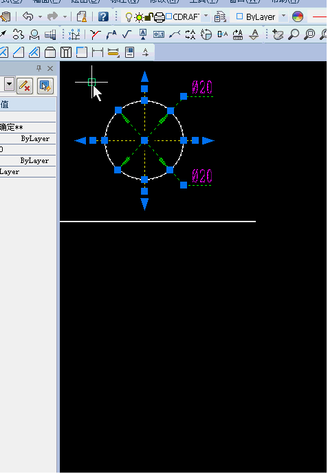

发表于 2012-8-31 14:18:08 | 显示全部楼层
有个问题就是caxa做好的模版,转换成dwg后只能在dwg布局图纸左下角显示一点点,这点很不方便,还有就是直径caxa中是%c而cad是%%c,所以标注上也会出现直径显示为%c,希望能改进,兼容cad的转换
40
1250
19843
 楼主| 发表于 2012-8-31 14:29:07 | 显示全部楼层
zxzxzxzx7336 发表于 2012/8/31 14:18:08
这个2013版好像已经解决了  2013的兼容性提高了 等待吧
