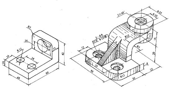

caxa如何直接标注成这种效果

建议图板专门有画轴测图的功能

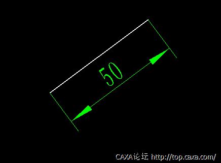

回复 21楼aoliang168的帖子
基本标注  拾取直线  立即菜单栏里将 正交 切换成 平行 即可
