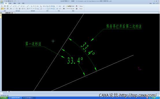

新文件角度标注文本为“保持水平”,保存后再打开文件,角度标注文本自动变为为“平行于尺寸线”,此后再无法设置回“保持水平”,只能在标注时用立即菜单修改。

没人发现这个问题吗?

是否可以说明一下版本?

无此问题

电子图板2013机械版呀

32位和64位版都有这个问题

看附图

特性栏里修改的 没发现这个问题

自己使用基本都是设置iso标准的  试了好几次  没有这样的问题  检查下标注风格吧   建议自己定制一个标准模版

刚才试了,没有你说的问题啊,莫非你的图板是特殊定制版????
