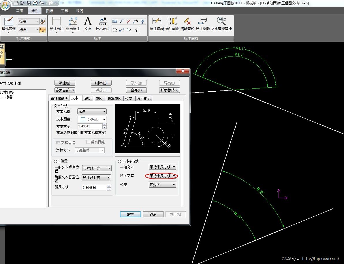

标注的时候怎么把箭头放里面呢,比如说角度标注

工程图文档1.exb (7.26 KB, 下载次数: 11846) 我的CAXA随时都是这样的,打开界面随便画个角度线标注-保存-关闭-打开-再标注就是这德行!附一个你看看

我想要的是角度文本始终水平,但软件里无法一次设定,保存后又回到“平行于尺寸线”了!总不能每次都点风格或立即菜单来设置吧?就是没法把角度文本“保持水平”设置成默认值

现在遇到的是没法保存设置!我的13机械版开机默认就是保持水平,问题是文件下次打开就变成平行了,并且无法再把“水平”设置成默认状态!我这里共有3台电脑都有这个问题,从回复来看视乎只有我遇到了。

呵呵,看下图

新建一个模板,把上面这个改成水平。以后画图用自己保存的模板新建文件就可以了。
要么就把CAXA的系统模板改了然后保存,并设为启动默认模板。
