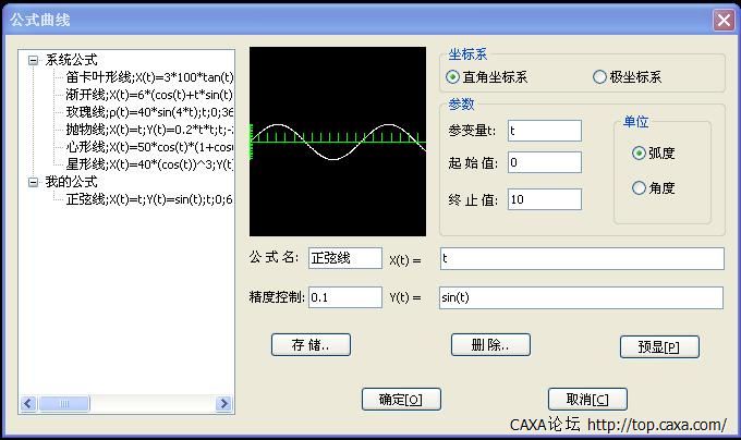

各位高手,能不能给我讲讲正弦曲线如何绘出来?

LZ先确定一下你要的参数方程。然后用电子图板的公式曲线就画出来了

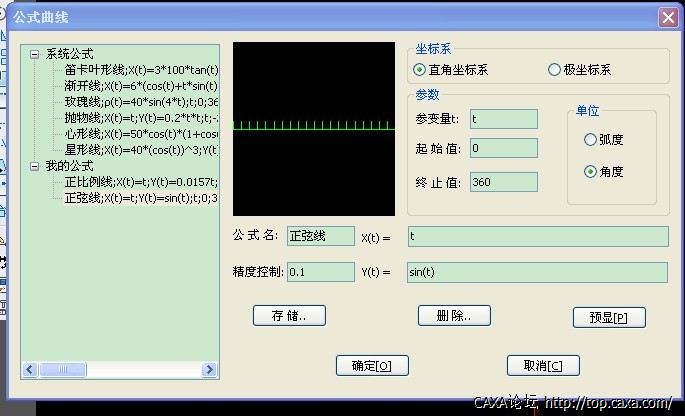

回复 2楼wjp的帖子
我输上参数后,显示不出来。并且正比例的直线也出不来,能不能给我截个图看看你怎么画的啊?

在sin(t)前乘一个比较大的数。现在最大值是1,除非放大很多,否则看不到

回复 5楼fanfu的帖子
也不行。只是一条直线而已。y=x的曲线还行,如果改成y=2x后,就成为直线了。太郁闷了。期待

用弧度试一试。

回复 7楼fanfu的帖子
不是我挑,看来这个功能真的不怎么管用

发表于 2013-1-30 13:17:40 | 显示全部楼层
回复 8楼kongxiangs的帖子
只是你不会使用而已
