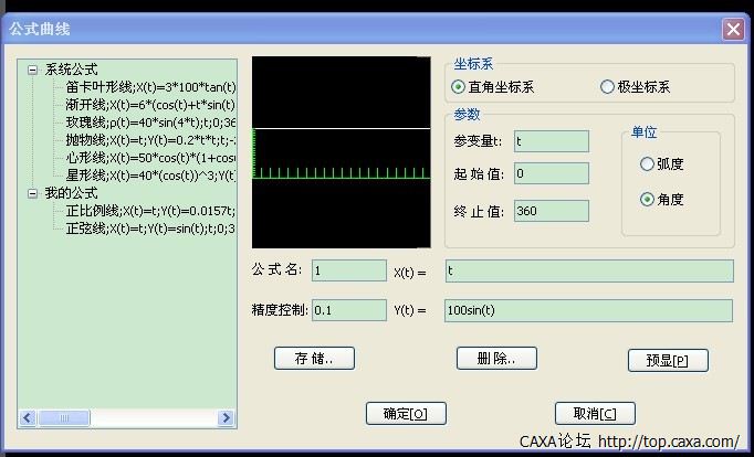

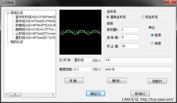

正弦线不会画???

发表于 2013-1-30 13:18:07 | 显示全部楼层
还是参数设置的问题,楼主再研究下吧

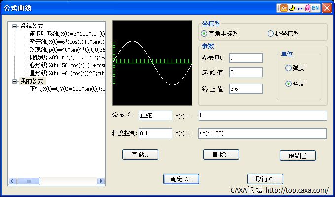

发表于 2013-1-30 13:28:38 | 显示全部楼层
调整一下终止值试试

发表于 2013-1-30 13:48:04 | 显示全部楼层
横坐标是360,纵坐标值是1,1:360,看起来就是直线。

 楼主| 发表于 2013-1-30 15:15:36 | 显示全部楼层
回复 13楼caxadaxia的帖子
这些我还是明白的,我的参数跟你一样,但是画出的图不一样,是直线。请看一下。

 楼主| 发表于 2013-1-30 15:18:29 | 显示全部楼层
回复 13楼caxadaxia的帖子
[attach]20479[/attach

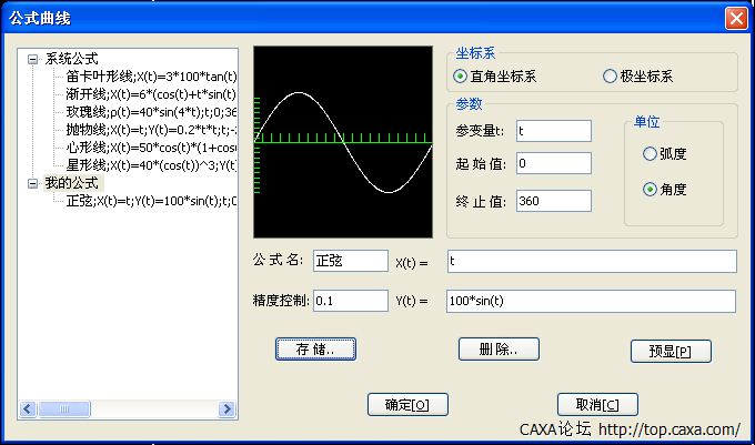

发表于 2013-1-30 16:11:53 | 显示全部楼层
回复 15楼kongxiangs的帖子
100*sin(t),中间的*不能省略的

 楼主| 发表于 2013-1-30 16:35:03 | 显示全部楼层
回复 16楼心情的帖子
哦,明白了,多谢

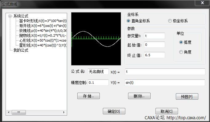

发表于 2015-4-17 12:49:05 | 显示全部楼层
用方程驱动的曲线
