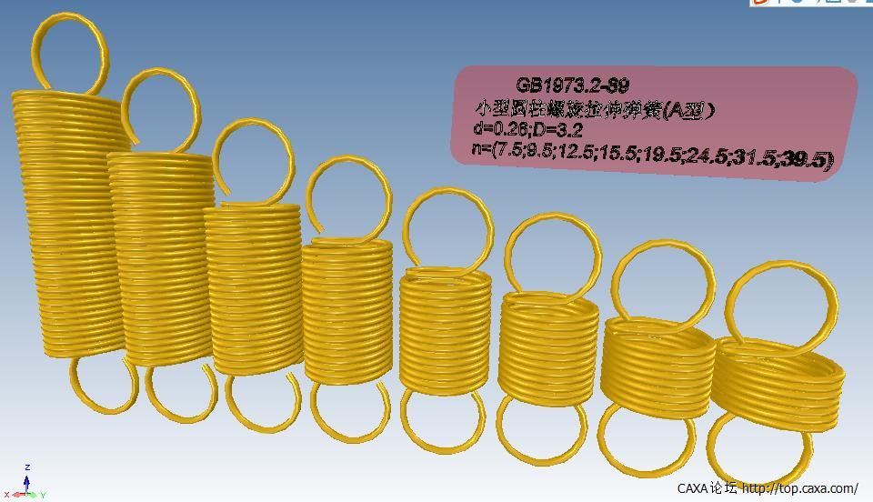

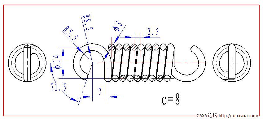

此方法:1。适用于各种拉伸弹簧 2.快捷方便 3.拉钩可在同一平面内,且两拉钩一致。
        有详细的画图步驺, 此法对初学者很适用。
k3.jpg 如何画拉伸弹簧及画各种拉簧的一种方法.doc (945 KB, 下载次数: 46806) 拉簧(n=8 d=3 p1=3.3 r1=7).ics (562.5 KB, 下载次数: 40642)

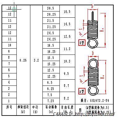

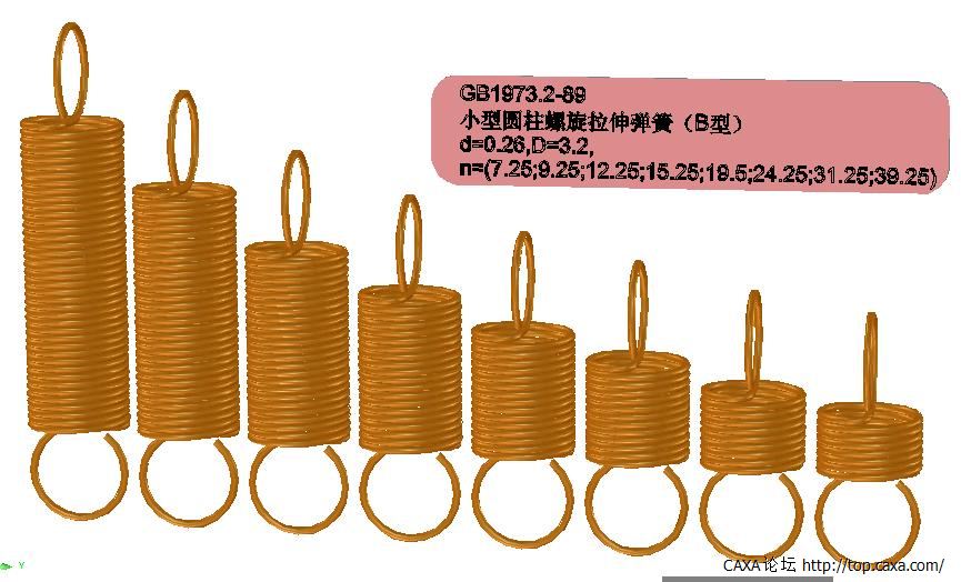

用此法较快的就可画出拉簧的系列产品。例:GB1973.2-89 d=0.26 D=3.2 A型 B型系列。供参考。
