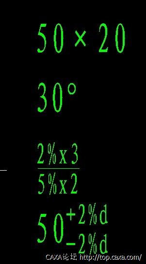

电子图板2013文字功能中插入分数及上下标输入%x不显示为乘号

%要输入法为英文状态时输入。

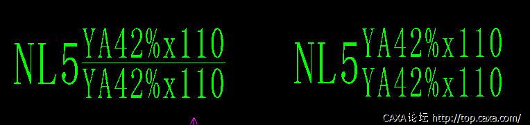

所有%开头的转义符号都不认识了,2007可是认识的,2013反而不认识了。

楼主所说的是,在插入分数和上下标状态内输入带%开头的符号都不认识。正常输入时没问题。
如图:

只在使用TEXT命令时,无法使用%转义符号。
在引出说明中、在尺寸标注的文本替代中、在技术要求中、在标题栏中、在明细表中都没有问题。
