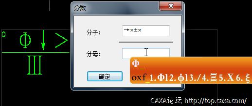

老徐说的对,直接输入还要从输入法中去找符号,尽管可以解决,但比较较麻烦。
不知道大家用过自然码输入法吗?用自然码输入特殊符号比较方便。

你这只能说是权宜之计。
乘号X可以输入英文字母x。那么度°和直径前缀φ就麻烦了,还要调输入法。
laoxu1112 发表于 2013/2/25 11:08:36
嗯,徐工说的是,我之前提过一个需求,在上下标上加插入按钮,是不是方便很多了

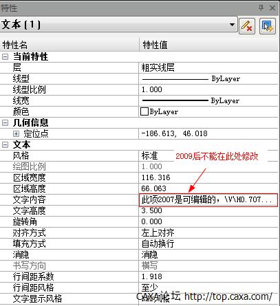

发表于 2013-2-25 16:57:54 | 显示全部楼层
回复 12楼WPL的帖子
现在文本的格式问题是个问题
很早就疑惑为什么09以后的文本不能在特性栏里修改
答复是文本和以前的格式不一样了

发表于 2013-2-25 18:42:07 | 显示全部楼层
看看俺怎么输入的。

发表于 2013-2-26 10:55:14 | 显示全部楼层
回复 13楼WIN的帖子
高工能说的详细一点吗?
2074
17664
发表于 2013-2-26 11:11:59 | 显示全部楼层
高工的意思大概是:在2007版本中,特性面板中的“文本内容”栏中的文字是可以编辑的,而2009以后不可编辑了,一旦插入的分数是错误的,只能删除重新输入,而2007版本可以在特性面板的“文本内容”栏中修改。
