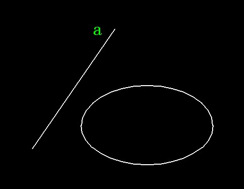

用CAXA电子图板2011 R2版作平行于直线a且与椭圆相切的直线(需要准确相切,直线与椭圆均为任意已知),本人尝试了好多方法均未能实现。查阅了好多教程与帮助资料均未提到过。以前在XP版、2005版、2007版中自己找到过一种特殊的方法能够准确画出,现在在2011 R2版中,该方法实现不了。
恳请高手寻找一下解决方案。谢谢!

直接使用T捕捉切点为何不行?不够精确吗?
zhangfan 发表于 2011-5-26 13:28:00
捕捉不到

不是椭圆外一点引切线,而是保持直线方向切过去?

图中作平行于已知直线与椭圆相切的直线。

这个用解析几何的方法算交点比作图更简单吧?

解析几何中,设椭圆上的点到已知直线的距离为零计算应该也行的,可实际绘图中最希望能直接作出切线。这种情况的作图我在实际工作中经常需要用到。

2011版画圆找切点功能很弱了。

LZ可以使用平行线功能中中“两点方式”,选中直线a后,会提示“指定平行线起点”,这时,按T键,然后选择椭圆,就可以

画出的不是切点。
