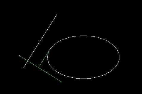

直线与椭圆相切的画法

很奇怪, 画角度线的方法, 可以用于椭圆、样条曲线和公式曲线,但不能用于齿轮齿廓线! 难道齿廓线还另有什么讲究吗?请王工看看!

发表于 2011-5-28 18:21:00 | 显示全部楼层
晕死,2011里齿轮轮廓连切点都找不到!
在2007里可以画出来

 楼主| 发表于 2011-5-28 20:03:00 | 显示全部楼层
引用29楼:“还有个方法,先画一条与这条直线的垂直线,然后用两点线,第一点用切点,第二点用垂足捕捉那条垂线,也可以画出。
只是在第一点用切点捕捉,第二点不能用平行捕捉,有点遗憾,是不是编程中的计算量太大呢?”
帮你贴图

发表于 2011-5-28 21:09:00 | 显示全部楼层
回复 22# gouliyi 的帖子
这办法还真不赖。

发表于 2011-5-28 22:12:00 | 显示全部楼层
这就找到切点了,之后平移还是平行线神马的就可以任我们宰割了。
不过此法在2011中失效了,应该是BUG。

发表于 2011-5-29 10:58:00 | 显示全部楼层
齿廓线确实搞不定。

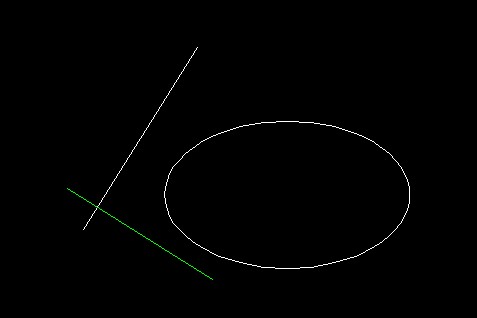

发表于 2011-12-14 12:03:00 | 显示全部楼层
直线与椭圆相切的画法
另外我再给大家出个难题, 已知的两条直线,  已知的椭圆, 如何实现椭圆同时与两直线同时相切?  如附图
