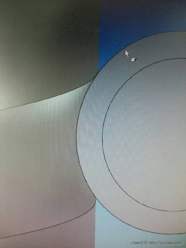

大神们帮我看看这个螺旋推进器怎么画啊(已解决)

楼主,垂直与轨迹做一个草图平面,与酒瓶的圆柱体相交为椭圆,然后用这个椭圆做轮廓去除料。

就是个椭圆的事情

变螺距呢  变螺距时每个位置的截面都不一样 用一个截面怎么能扫描出要求的图形

原理差不多,从你的机器情况看,没有必要那么精确贴合

楼主你可以用自定义截面弹簧图素来减料就是你要的螺旋线截面了。

我来接这个招吧。。。瓶子用一批球去代替。那
游客,如果您要查看本帖隐藏内容请回复
个链接越多,越精确。。。

主要是圆柱的干涉问题,所以可以用圆柱替换球。
