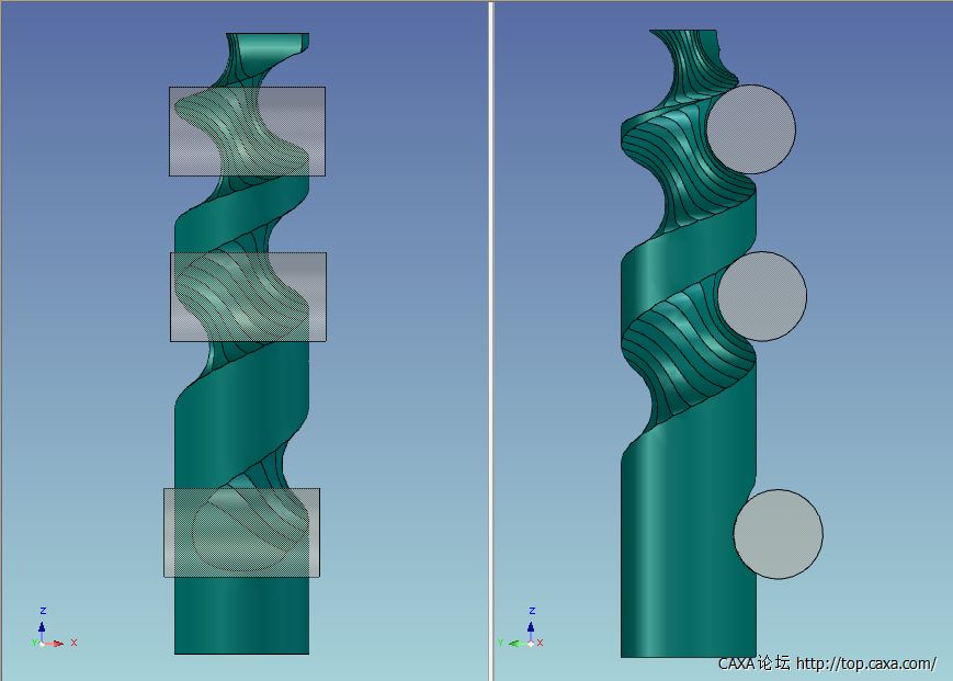

大神们帮我看看这个螺旋推进器怎么画啊(已解决)

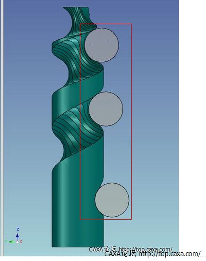

回复 18楼gcwzt的帖子
这个用圆柱布尔就可以了。

回复 19楼zzx333的帖子
做一个看看。。。我也想用圆柱。。。变螺距。。。怎么实现呢?

做个精度低点的。
476
14670
发表于 2014-8-31 22:49:49 | 显示全部楼层
貌似这个不仅变螺距还变半径啊?
QQ截图20140831224536.jpg 别告诉我是一个一个旋转复制的吧。。。

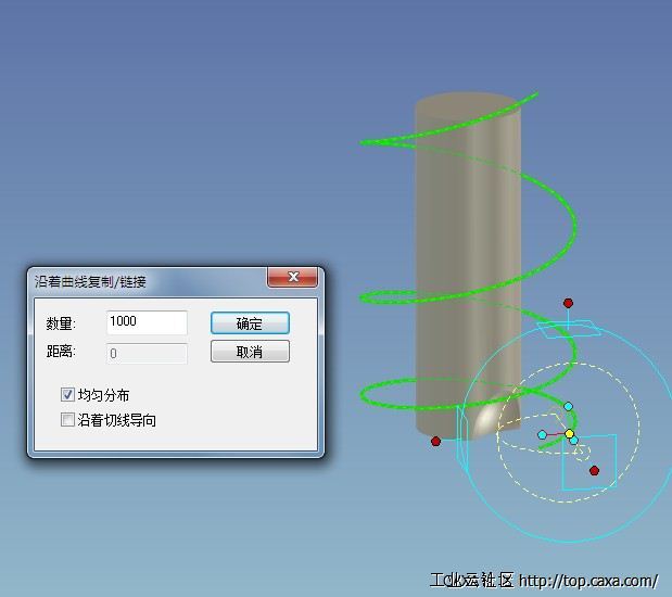

gcwzt老师:
attachment.jpg 这个界面怎么操作的呀???怎样让球沿曲线生成链接
476
14670
发表于 2014-12-7 21:57:57 | 显示全部楼层
回复 49楼hshqaa的帖子
激活球减料,点三维球或F10右键选球心沿螺旋线拖动,松开右键选择沿曲线复制链接就出现该菜单。。。关键是鼠标右键!!!
