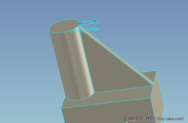

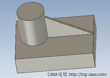

 楼主| 发表于 2013-9-5 14:46:56 | 显示全部楼层
比如这样的。还有,筋板这功能感觉不太好用,压缩跟它相邻的实体就会报错。

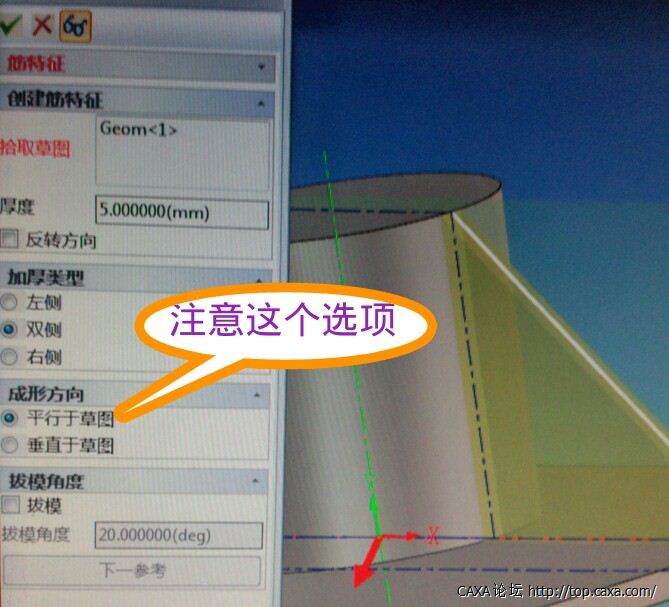

发表于 2013-9-5 16:28:40 | 显示全部楼层
71
778
778
发表于 2013-9-5 16:33:25 | 显示全部楼层
草图方向

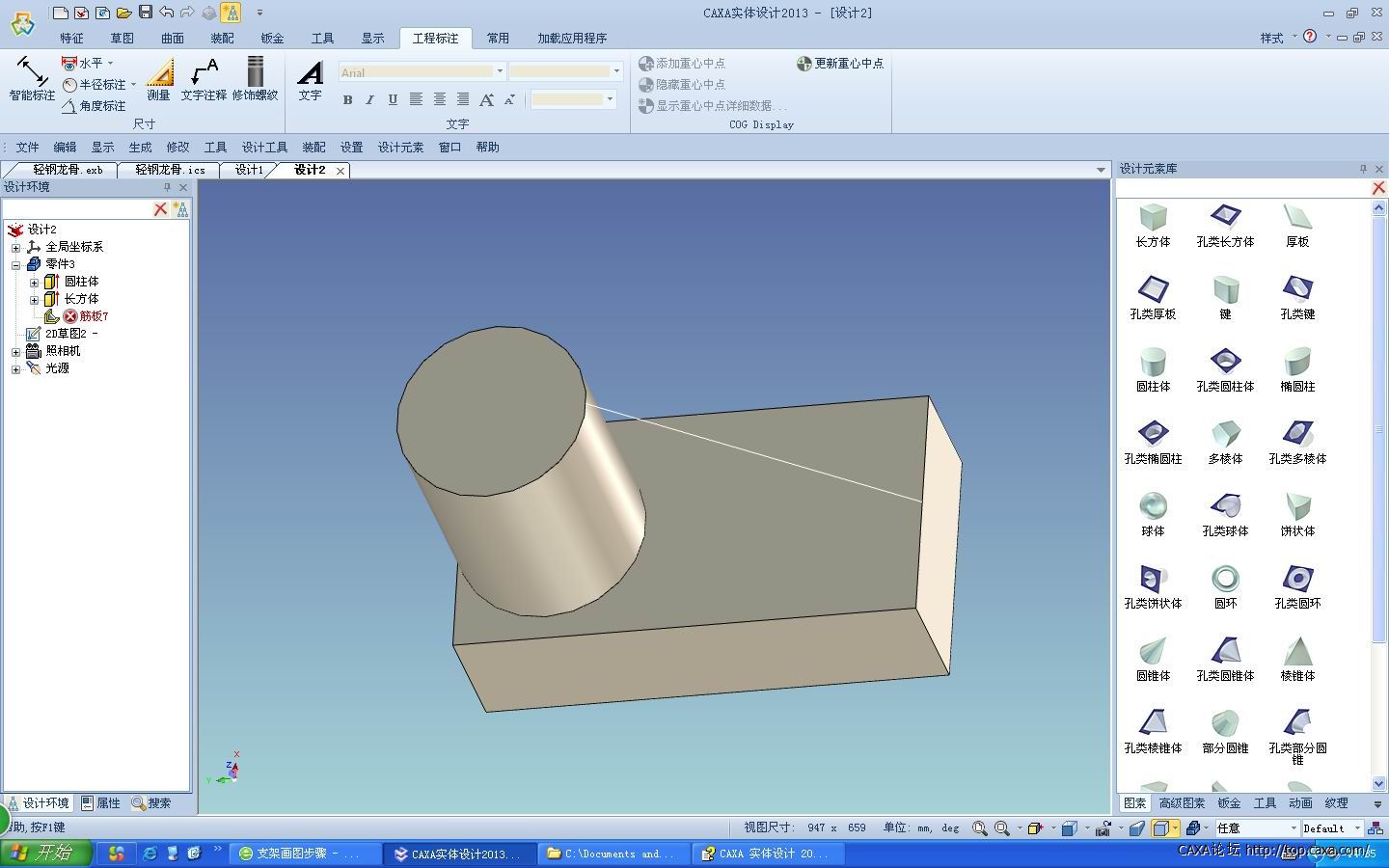

发表于 2013-9-5 16:35:09 | 显示全部楼层
为啥还不行?
474
14670
发表于 2013-9-5 16:40:59 | 显示全部楼层
此处要有一个距离才行。
71
778
778
发表于 2013-9-5 16:52:31 | 显示全部楼层
23
212
1690
1690
发表于 2013-9-5 17:21:30 | 显示全部楼层
找到问题了 ,多谢阿凡达
