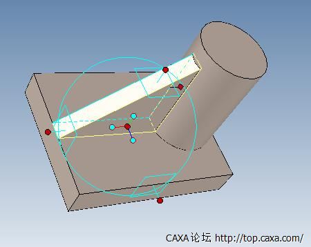

筋板能在圆弧面上生成吗?

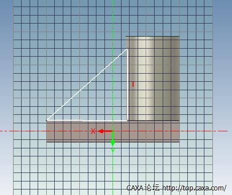

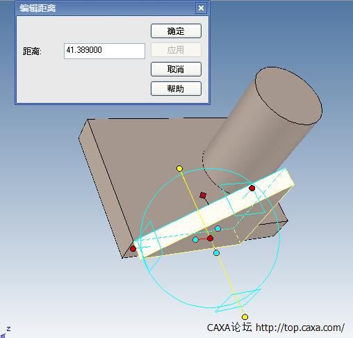

用“拉伸向导”画筋,移动到位,很方便。

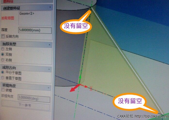

发表于 2013-9-6 14:04:04 | 显示全部楼层
跟系统有关系吗?64位版2013实体做的,不留空

发表于 2013-9-6 14:57:27 | 显示全部楼层
总结一下,筋板线必须要和板子的端点要重合,另外属性里的   平行于草图   是必选的,而  反转方向  也是要选一下的,打开眼镜图标预览一下,看看是否成功,不成功再点一下  反转方向

 楼主| 发表于 2013-9-7 08:44:39 | 显示全部楼层
感觉这样生产的筋板只能是比较薄的,厚点就报错,不知为啥

发表于 2013-9-7 10:12:45 | 显示全部楼层
报错的原因可能是你的加厚尺寸太大,(大于了圆柱体)

发表于 2013-9-7 14:20:20 | 显示全部楼层
回复 18楼szw_3000的帖子
你的多厚,贴图看看
