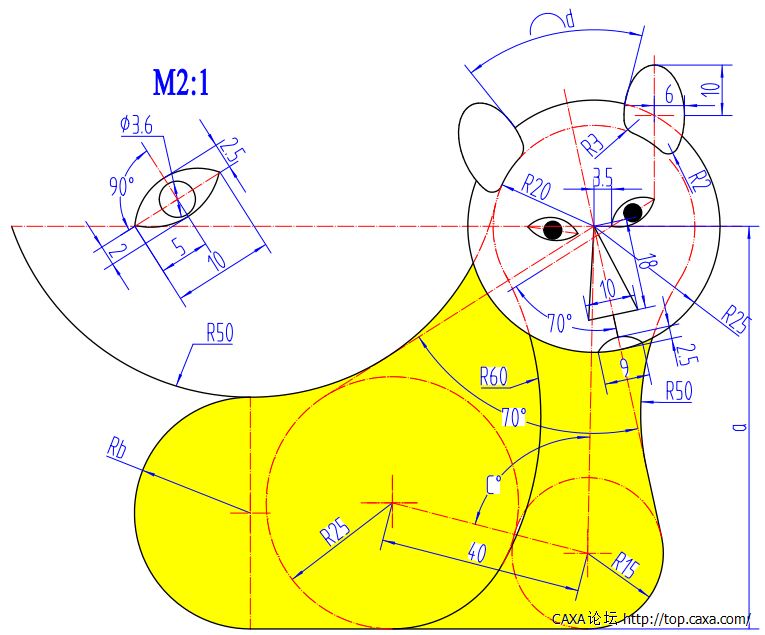

Snap1.png 先声明,版权属于别人的。
a=? b=? c=? d=?
黄色区域的面积是多少?
Rb是半圆,上端点是R50的下象限点。

还有猫耳朵怎么画,形状是什么,怎么定位。看尺寸,是椭圆?椭圆的中心在圆与那条垂线的交点上吗?

耳朵应该路椭圆,原题上也没有说。
中心位置我在做图改线型时改掉了,补上。

这图不应该这么算出来的,要用几何的方法做出来,也就是利用电子图板本身的绘图命令,利用现有的数据不计算怎么做出来。
至于眼睛那是次要的,实际做出来应该是右眼下左下角在中心水平线上,左眼的右上角不再中心的水平线上。

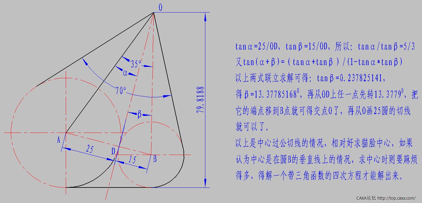

中心过公切线时的算法
刚才写的急了点,忘了写=tan35°了,应该是tan(α+β)=(tanα+tanβ)/(1-tanα*tanβ)=tan35°

但以上的方法做出来的图把右猫眼对称后得到的左猫眼,其左上角那一点和右眼左下角那一点的连线都不是水平的啊,包括我做的图也是这样子的,都有一个小小的差距,只能理解为图片画得不清晰吧,

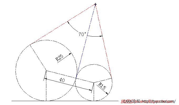

用几何方法画还是用solidworks里不到10秒就可以做出70度的线来,比在caxa里画快多了。

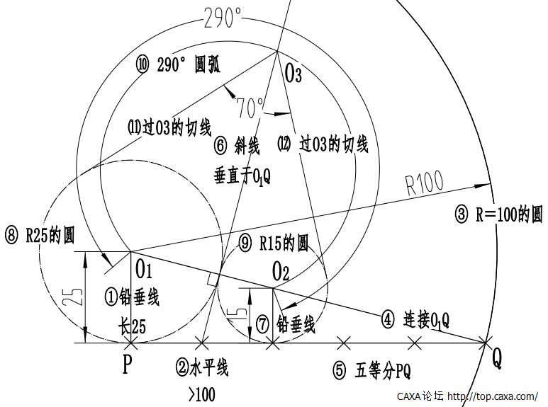

 楼主| 发表于 2014-2-18 09:44:24 | 显示全部楼层
楼上的是个方法,不过俺不是这么做的。似乎也没有那么复杂。公布我的方法。
