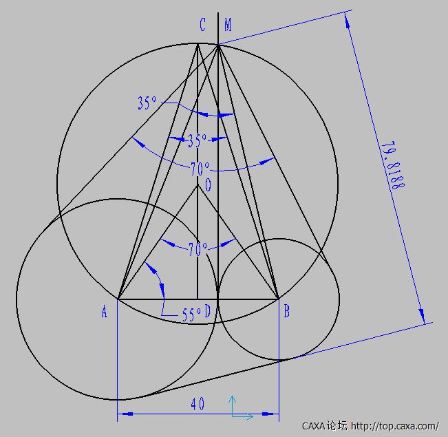

发表于 2014-2-13 19:35:16 | 显示全部楼层

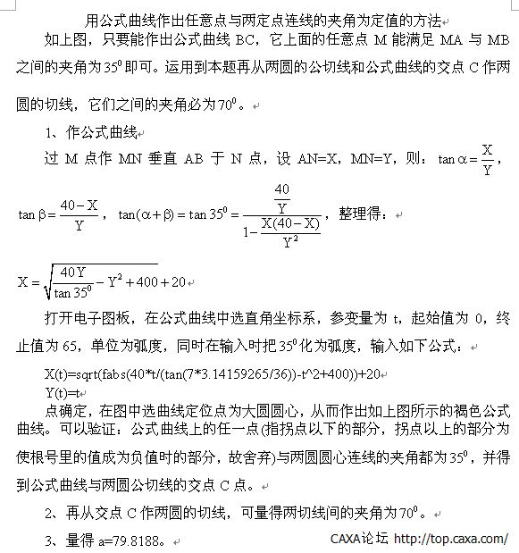

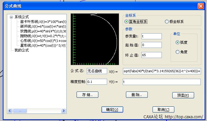

用公式曲线作出任意点与两定点连线的夹角为定角的方法

发表于 2014-2-17 20:02:31 | 显示全部楼层

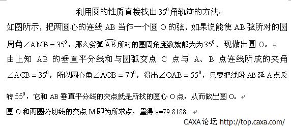

利用圆的性质直接画出的方法
本题更简单的方法是利用圆的性质直接找出70度角在垂直平分线上的位置来,方法如下:

发表于 2014-3-6 13:45:38 | 显示全部楼层

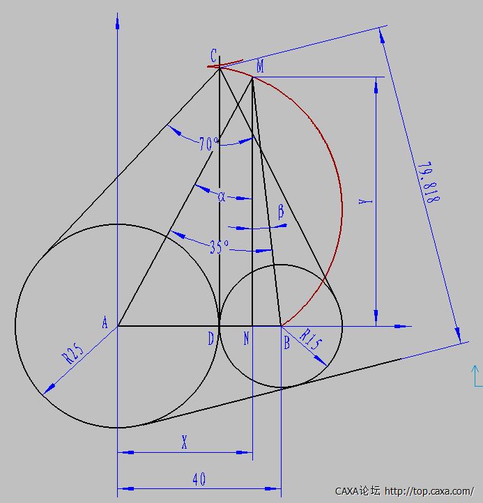

重点就是画一个圆心角290度的圆弧嘛,什么R100,五等分等的都是多余的吧?
1 画R25圆,2 过P点画水平线,3 用两点半径画R15的圆,4 画过两圆切点的直线,5 用 起点终点圆心角画圆心角290°的圆弧,6 在圆弧与直线的交点画两条圆的切线。
PS:为什么290°圆心角的圆弧画两条切线会成70°的夹角,要通过几何来证明了。
如果不是与这条公共的切线相交来画指定角度的切线,就不好画了。

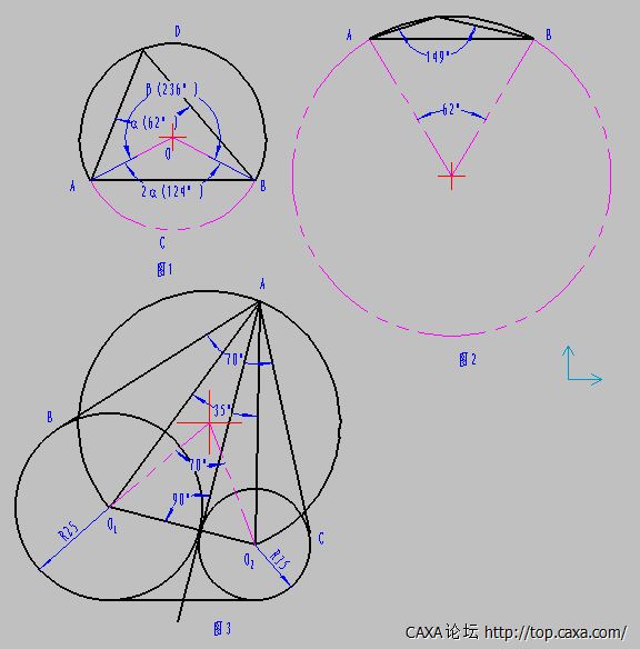

发表于 2014-3-6 19:08:59 | 显示全部楼层

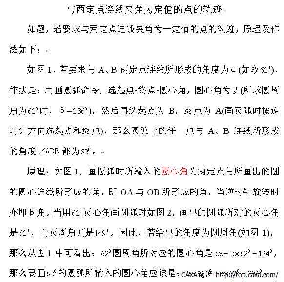

求与两定点连线夹角为定值的点的轨迹
不要总纠结这题了,其实早会了,给个“总结”吧:

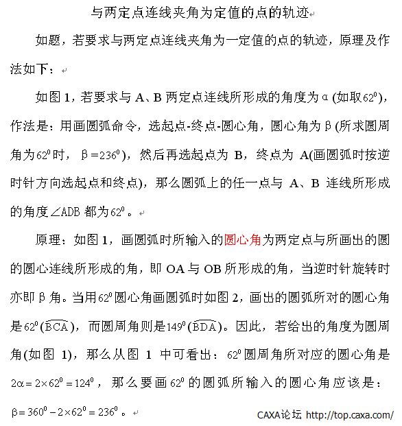

发表于 2014-3-6 19:21:37 | 显示全部楼层
上传的编辑还不让删除图片啊,第一个图编辑后应该以第三个图为准,呵呵,凑合着看吧,明白了就行。
