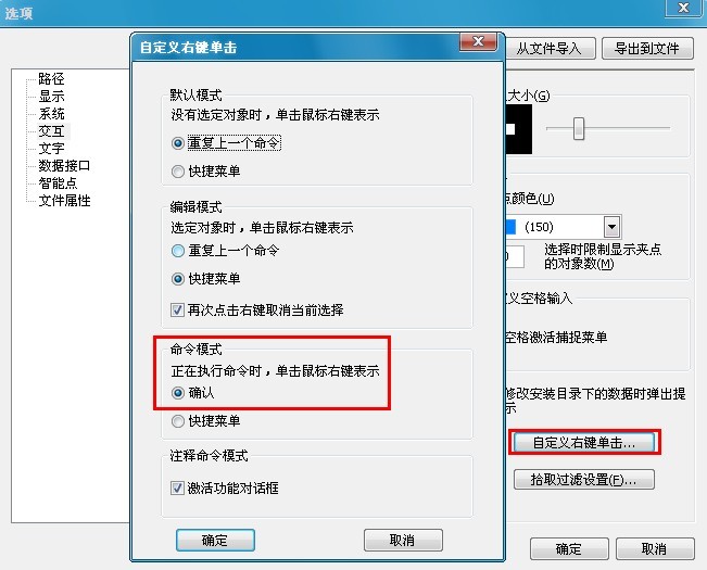

1、原来XP和2007中使用键盘输入快捷健时用鼠标右键直接可以确认输入的键盘命令,现在可好,不行了,只能用空格或回车确认命令了,不知道两手操作快还是一手操作快?!这就是提高了的新版本!

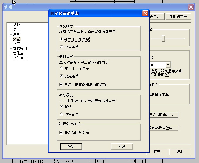

发表于 2011-6-15 16:08:00 | 显示全部楼层
我也是用了几年过来的,设置对了再说话,不要乌龙

 楼主| 发表于 2011-6-15 16:16:00 | 显示全部楼层
没明白我的意思!我是说在键盘上输入一个命令,如画直线:L,再点鼠标右键能给你画不?!试试吧,再试试2007吧!再用几年吧!

发表于 2011-6-15 16:18:00 | 显示全部楼层
回复 6# zhangcheng 的帖子
为何不能用空格确定,一定要用鼠标右键呢?

 楼主| 发表于 2011-6-15 16:21:00 | 显示全部楼层
看看我设置的对不?指教指教啊,呵呵

发表于 2011-6-15 16:25:00 | 显示全部楼层
目前的机制是右键专职负责上一次命令,空格为无命令时重复,有命令时负责执行。我认为这样没什么不好,甚至我认为默认的设置都不是很理想,右键就应该是右键菜单,以差分和空格的功能,拥有更丰富的操作分支。
