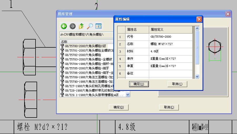

真不好意思了,下午也没画图,尽发牢骚了,也快下班了,明天看有时间了再讨论吧,还有自己做的2007图库,如有想试用的话可以试试
40
376
1298
1298

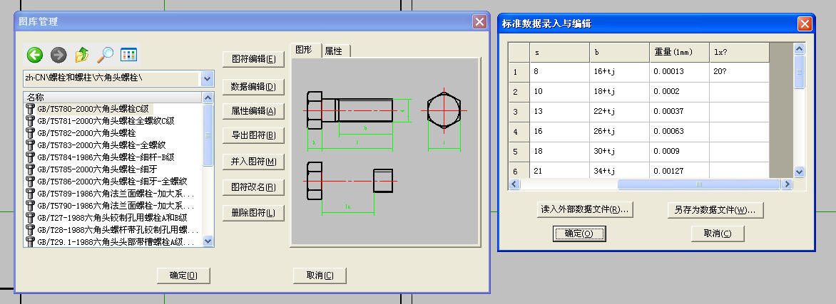

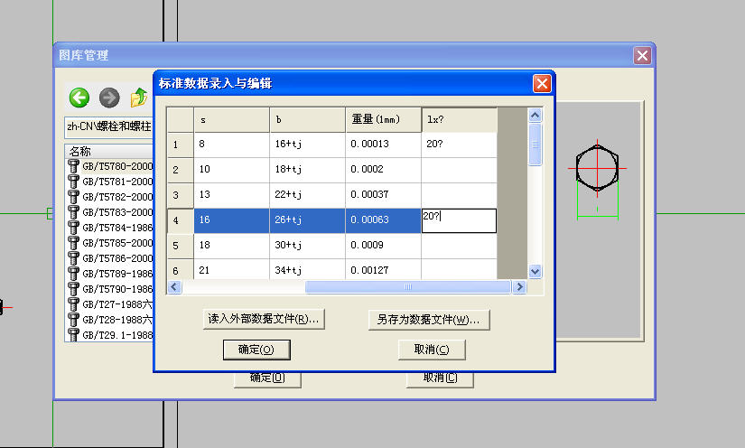

 楼主| 发表于 2011-6-15 16:55:00 | 显示全部楼层

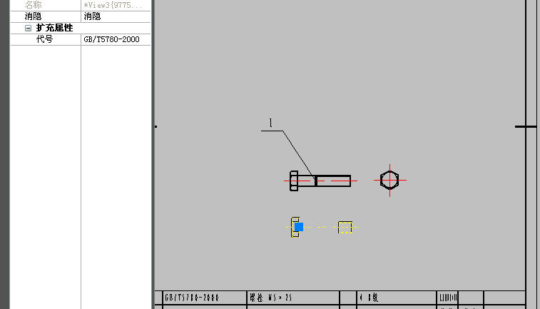

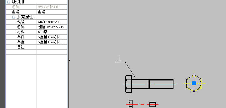

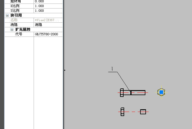

注意这句话:试的时候先进入图库管理中,选中这个图符,再选“数据编辑”,在最后一行的lx?下随便加入一个20?的数再提取图符看看跟我说的一样不。
我是为了使图库可用,只有把最后一行的动态变量都给变成常量了。
40
376
1298
1298
 楼主| 发表于 2011-6-15 22:03:00 | 显示全部楼层

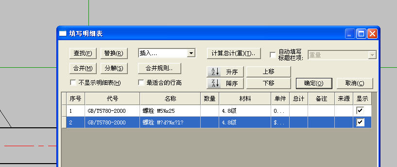

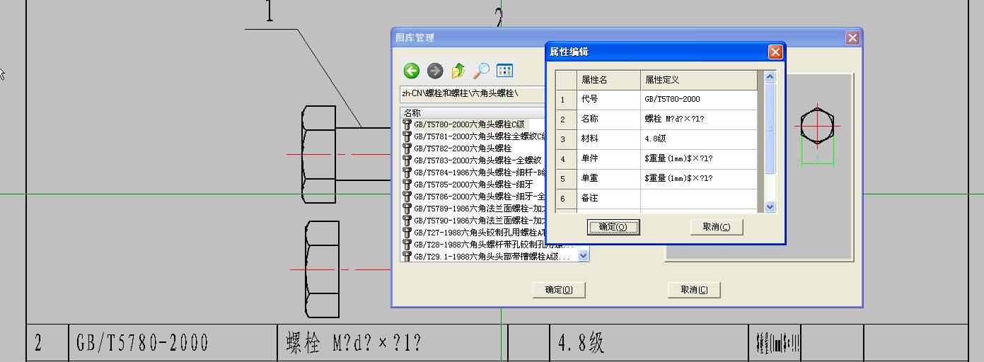

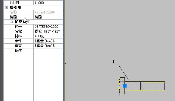

晚上有点时间,给个步骤看看吧:
40
376
1298
1298
 楼主| 发表于 2011-6-15 22:08:00 | 显示全部楼层
都看清楚了吧?只有第一个图符有属性,第二、三个图符没有属性,并且在驱动成有动态变量的其它图符后连第一个也没有了属性!当然另标注序号后在明细表中就不会显示出其正确的属性来了!而是我在属性设置里设置的图符要正确显示的属性,不过没有正确显示出来!

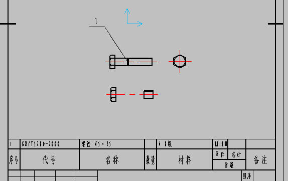

 楼主| 发表于 2011-6-15 22:18:00 | 显示全部楼层
最后一个图不全,另发一下
