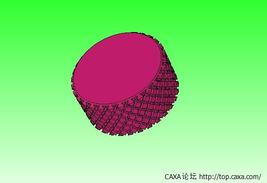

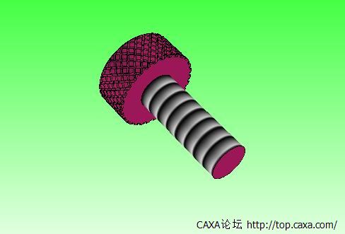

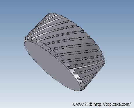

发表于 2014-2-27 22:18:08 | 显示全部楼层
1.草图拉伸得直纹;
2.旋转扫描(30º)得斜纹;
3.两个旋向相反重合后"布尔交"得网纹.

1841
5987
5987
发表于 2014-2-28 10:54:54 | 显示全部楼层
不错,挺漂亮的。支持!
92
671
671
 楼主| 发表于 2014-2-28 11:05:43 | 显示全部楼层
回复 6楼gouliyi的帖子
谢谢朋友,画得真漂亮

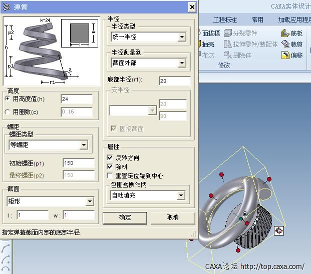

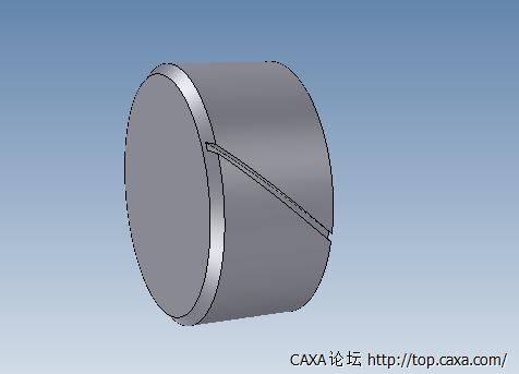

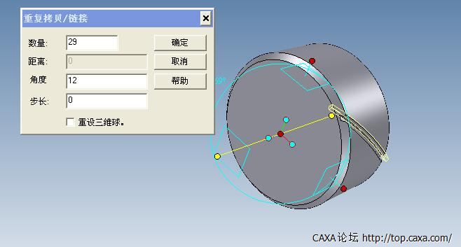

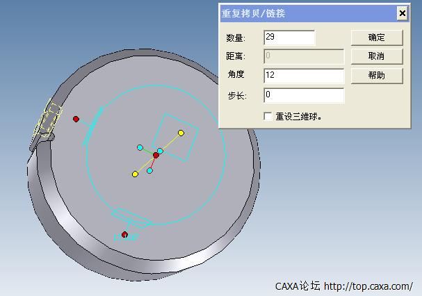

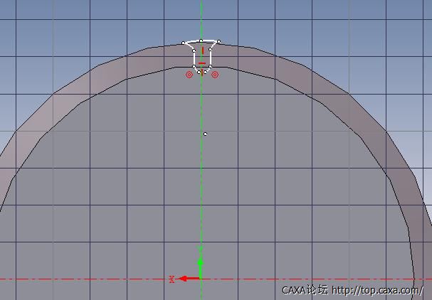

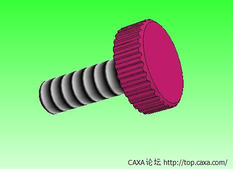

发表于 2014-2-28 11:16:50 | 显示全部楼层
大家在CAXA实体里滚花怎么处理?求个源文件谢谢。763520225@qq.com
shoutout0327 发表于 2014/2/27 20:08:22
给个“拉伸除料”法画直纹滚花
和“弹簧除料”法画网纹滚花
方法见下图
