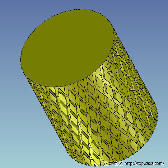

滚花怎么画

画出直纹截面形状草图,旋转扫描时将扫描特征中截面设置成旋转30度。

旋转扫描是什么版本才有?2015

我一般这样子做,

不是听说可以贴图吗?有简单的不耗机器的办法?旋转扫描也不太明白。
