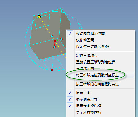

发表于 2011-6-24 13:39:00 | 显示全部楼层
打开三维球,按鼠标右键,
“将三维球定位到激活坐标系上”

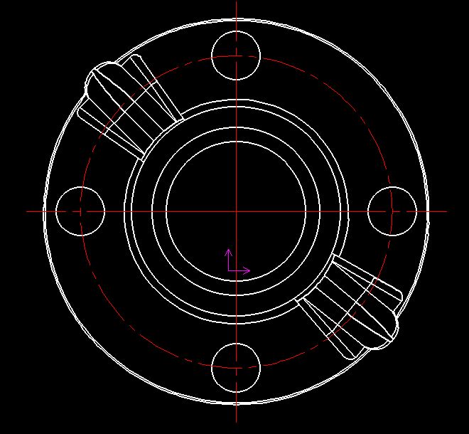

发表于 2011-6-26 14:31:00 | 显示全部楼层
我认为是在实体中做的零件不正,在工程图中才反映出来,比如纵横中心线倾斜一个角度等,这时才需要“弄正”,是吧?其实我也有这样的问题。

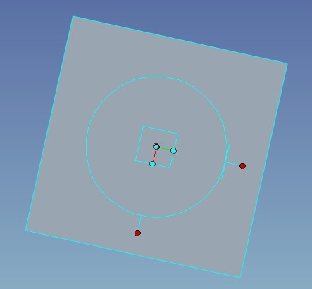

发表于 2011-6-27 12:29:00 | 显示全部楼层
这个很好解决 如果 坐标 出现混乱 就是 零件不正, 从右边图素库里拖拽一个 长方体图素 做为参考(因为默认的图素视向都是正确的) 然后 用三维球 定位 零件 就OK了 , 调整完成 点下 工具栏里的 视向 例如主视图 、左视图 等等 查看一下 是不是零件 就正过来了?

发表于 2011-6-27 13:47:00 | 显示全部楼层
回复 7# jujumo521 的帖子
如果是这样(如图)怎么处理呢?

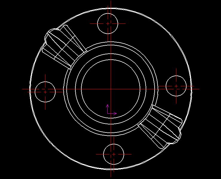

发表于 2011-6-27 14:56:00 | 显示全部楼层
回复 8# CAXApyh1913 的帖子
右键编辑关联文件,按上面的操作,保存后两位自动更新就好了。
