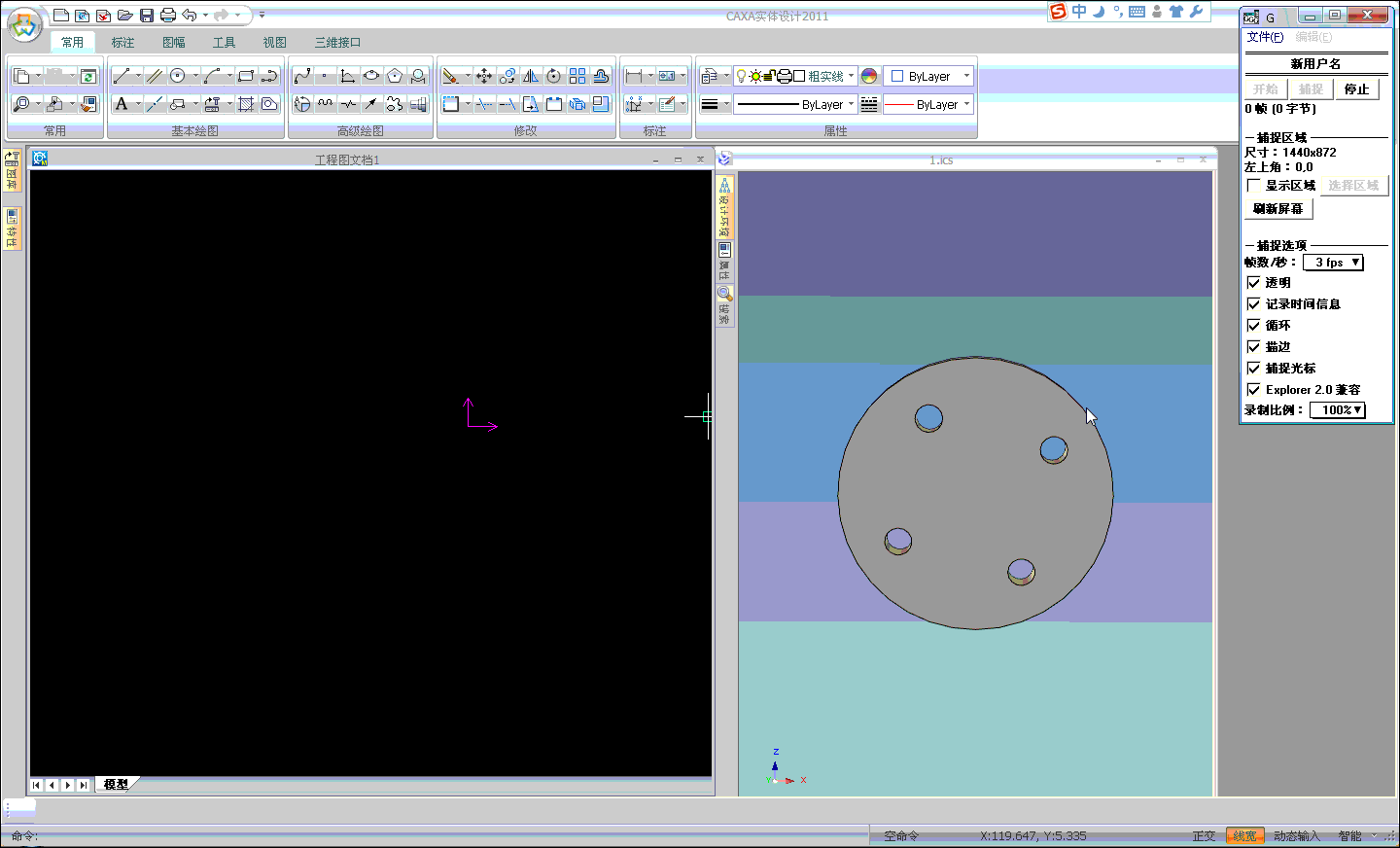

发表于 2011-6-28 19:01:00 | 显示全部楼层
我替殷老师 解释下吧,右键编辑关联文件,进入零件的实体设计界面,并拖放一个矩形图素。 调出零件三维球,空格键剥离三维球,选择到中心点 把三维球定位在零件中心(注意应使三维球的其中一个长外部手柄 与零件表面垂直如果不垂直 用于面垂直命令进行调整)。约束垂直于上图平面的轴 ,右键点击三维球 方向短手柄 到中心点 点击图上 的四个小孔 任何一个空中心。空格键恢复三维球 ,以矩形图素为基准用三维球调整零件 方位.(可以用 与边平行 与面垂直等 命令进行调整)。保存后 自动更新就好了!

发表于 2011-6-28 21:15:00 | 显示全部楼层
一楼善述的好像不是11楼的意思,应该是如图所示,小孔的间距应该是用圆来代替十字线,估计实体设计转换成二维图还做不到吧。

发表于 2011-6-29 06:56:00 | 显示全部楼层
回复 10# CAXApyh1913 的帖子
还是做个视屏比较直观
网速慢的,看不清动画效果可以将gif文件下载后再观看
gif
