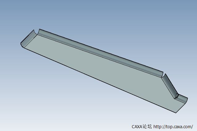

CAXA2013R2钣金折弯后有交叉,怎么去掉多余的料。

钣金件111.ics (91 KB, 下载次数: 17164) 有什么办法比较方便,并且精确一些

帮楼主贴个图

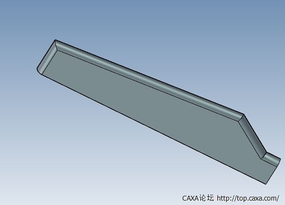

这个钣金件可用斜接法兰功能一次成型。
这是用斜接法兰功能成型后的效果

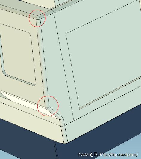

谢谢5楼!但我需要的最终效果是这样的
