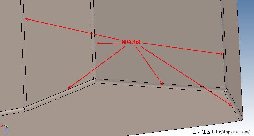

CAXA2013R2钣金折弯后有交叉,怎么去掉多余的料。

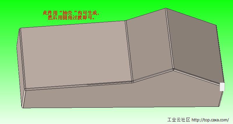

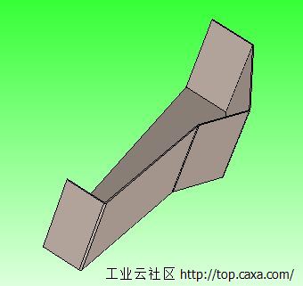

此零件是钣金件,但用拉伸除料或抽壳、
及圆角过渡,也很方便画出。
如下
