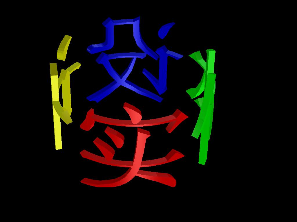

如何生成一个圆柱面上的三维文字

发表于 2011-7-1 14:19:00 | 显示全部楼层
好教材,学习了,很有收获。wyxx168的问题,是不是在加厚时出现的?你用鼠标在字的内部滑动一下,出现字体变色就是选中了。希望对你有帮助,开始我也是和你同感。
36
271
271
发表于 2011-7-1 14:21:00 | 显示全部楼层
另外,裁剪后的字带圆柱面的颜色的,不是你那种黄框空心字,检查一下裁剪操作对不对。
49
1369
56282
 楼主| 发表于 2011-7-1 14:48:00 | 显示全部楼层
回复 8# wyxx168 的帖子
字体颜色看起来是曲线的颜色,liu_rang分析得对,我感觉是没有裁剪面。
36
271
271
发表于 2011-7-1 16:45:00 | 显示全部楼层
由于经常在零件上增加字符,感到用另一种方法更为简单:生成三维字符(自己要的尺寸)→用圆柱面(自己需要的直径)和字符相交→提取圆柱表面→选中字符,按下shift键选取圆柱面→分裂零件→删除不要部分→移动圆柱(距离为所需的字符厚度)→重复上述操作→删去不要部分。留下的是前后面都是圆弧的三维字。
122
159
159
发表于 2011-7-1 21:06:00 | 显示全部楼层
果然是裁剪出了问题,问题找到了,谢谢上面几楼的高手们,学习了

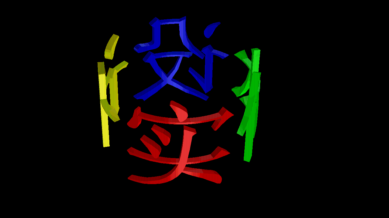

发表于 2011-7-3 13:30:00 | 显示全部楼层
成功了呵呵 谢谢冯工 谢谢 liu_rang
