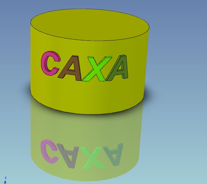

如何生成一个圆柱面上的三维文字

发表于 2011-7-5 15:13:00 | 显示全部楼层
冯老师,您好,按您的步骤我做到第8步被卡住了。原因是不能选中CAXA字体的芯部作为保留部分。用特征的【分割实体表面】功能也没成功。不知什么原因?请指教 谢谢

 楼主| 发表于 2011-7-5 16:08:00 | 显示全部楼层
回复 20# lingjian 的帖子
在“工具”面板里。

 楼主| 发表于 2011-7-5 16:19:00 | 显示全部楼层
回复 21# wxw421 的帖子
提取曲面了吗?

发表于 2011-7-7 09:31:00 | 显示全部楼层
先点击圆柱面,然后点击曲面提取。这步骤对吗?冯老师?但是到第八步前面步骤还能进行,就是拾取不上需要保留的部分。不知何故?请指教 谢谢

发表于 2011-7-17 01:50:00 | 显示全部楼层
试了一下,还是不行?
