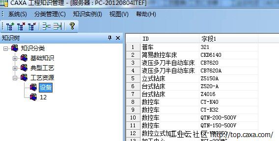

我现在用CAXACAPP2013R1与CAXACAPP2013R2来说明做属于自己的知识库有多难(大家也可理解成我有多笨)
先说R1
界面是这样的
建立自己的知识库很容易,但要是一个一个往里输入。不能像EXCEL那样整列,整行的复制粘贴。。我们单位以前做了许多设备、量具数据表格。如果不能复制粘贴,一个个的往里输入,一个字累
18
68
284
284

如果用数据库的 软件修改,还有一个问题,例如:我要输入:量具:游标卡尺,规格0-150,在数据库中能输入,但回到工艺里,就不能分开 选了
用2013R2就更惨了,连个新建的量具库都不能输入数据

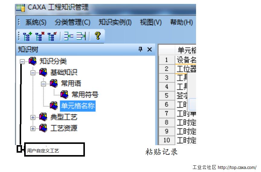

 楼主| 发表于 2014-12-20 12:39:44 | 显示全部楼层
2013R的知识库的知识分类下有三级目录,分别为基础知识、典型工艺、与工艺资源。
我现在有两个困扰的问题,想请教
第一个,建立一个和知识分类一个级别的的一个知识库,
这样的 好处:能在他下面建立自己的工艺目录、节省在查找路径,提高效率
第二个,就是我在原知识库的下面建立了几个分类,可是不能输入内容。点击后面的知识列表,没有输入的光标
这是不是要在数据库里面建立一个相同名称的表,才能输入数据?
我现在已经卸载了2013R2的知识库了,只能用语言表达。不知道你能明白我的意思吗
发表于 2014-12-21 22:55:55 | 显示全部楼层
2013R2知识库定制操作手册
谷合知识库操作手册.docx (504.07 KB, 下载次数: 10893) 用户自定义知识库,其实不见得非得和知识分类那个节点平齐,您有这个想法,估计是受到2013R2之前知识库设置的影响。用户自定义知识库的目的无非是想定义适用企业自己的知识库资源,只要定义好了,可以和工艺卡片挂接上就行,不一定非得用个根节点来表示。
我做过一个2013R2的知识库定制教程,希望可以帮到你!
