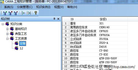

caxacapp2013想要定制自己的知识库好难

谷合知识库操作手册.doc (518.5 KB, 下载次数: 6676) 我的文件是用2013的,WORD  ,我另外转一份doc的吧!

这篇文章不错,不知道2009的老知识库 如何直接用在2013的版本上,刘工知道吗

试过把老的access数据库导入到2013的sqlserver中?

请问CAXA工艺图表2015的数据库服务哪儿有破解啊?试用结束后以前的知识库还能用吗?谢谢各位大神解答下.

我也有同样的问题,感觉官方的教程啥都没讲

四、        分类显示配置
单击【系统】—【分类显示配置】,在弹出的对话框中进行显示配置。
注:此步最为重要。若忽略此步,则知识库中所建立的设备库在工艺卡片填制时,查看不到。
