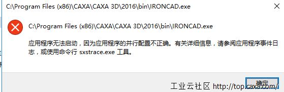

14898
 楼主| 发表于 2016-3-31 09:32:58 | 显示全部楼层
回复 3楼xingsy2000@126.的帖子
您替换回原来程序,能不能启动?
程序启动应该还没有到调用这个库的地步。也就是说替换不替换,您的这台计算机的都可能报这个错。
请先确认安装有没有,如还有问题,请继续跟帖,或留下您的QQ,我们远程看一下。
谢谢

发表于 2016-3-30 09:13:36 | 显示全部楼层
替换后程序不能启动了,我是wim10系统,装的caxa2016实体32位的,出现如下错误:

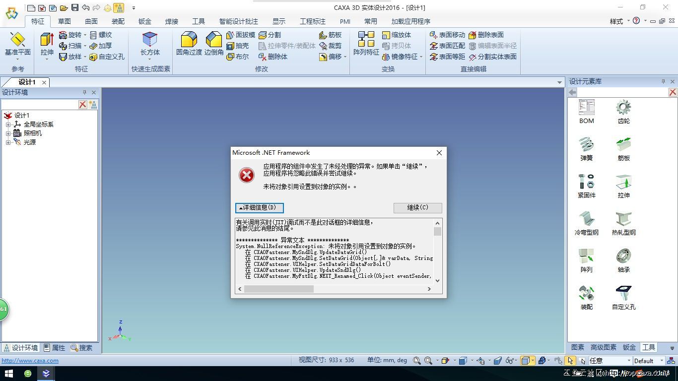

发表于 2016-3-29 19:37:10 | 显示全部楼层
非常感谢caxtest帮助,感谢CAXA团队的正能量。
该补丁测试了,成功解决了Win10系统X64,CAXA2016实体设计的设计元素库中紧固件调用net framework报错问题,报错图片如下:
请注意:Win7SP1系统X64,CAXA2016实体设计的设计元素库中紧固件调用正常,不需要该补丁。

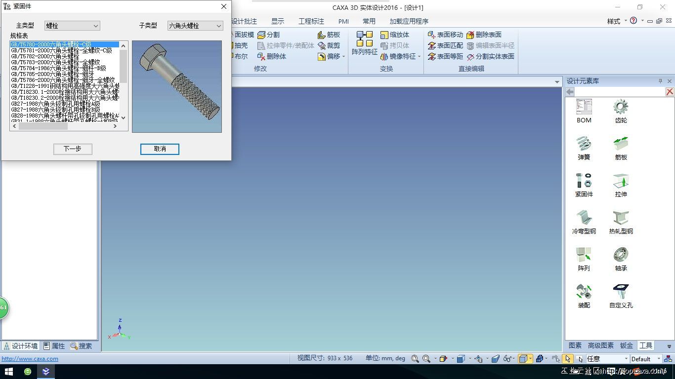

紧固件调用图片:
到选具体尺寸时紧固件报错如下:
发表于 2016-3-31 13:20:16 | 显示全部楼层
非常感谢CAXA团队,经测试,win10紧固件出错问题解决了。
