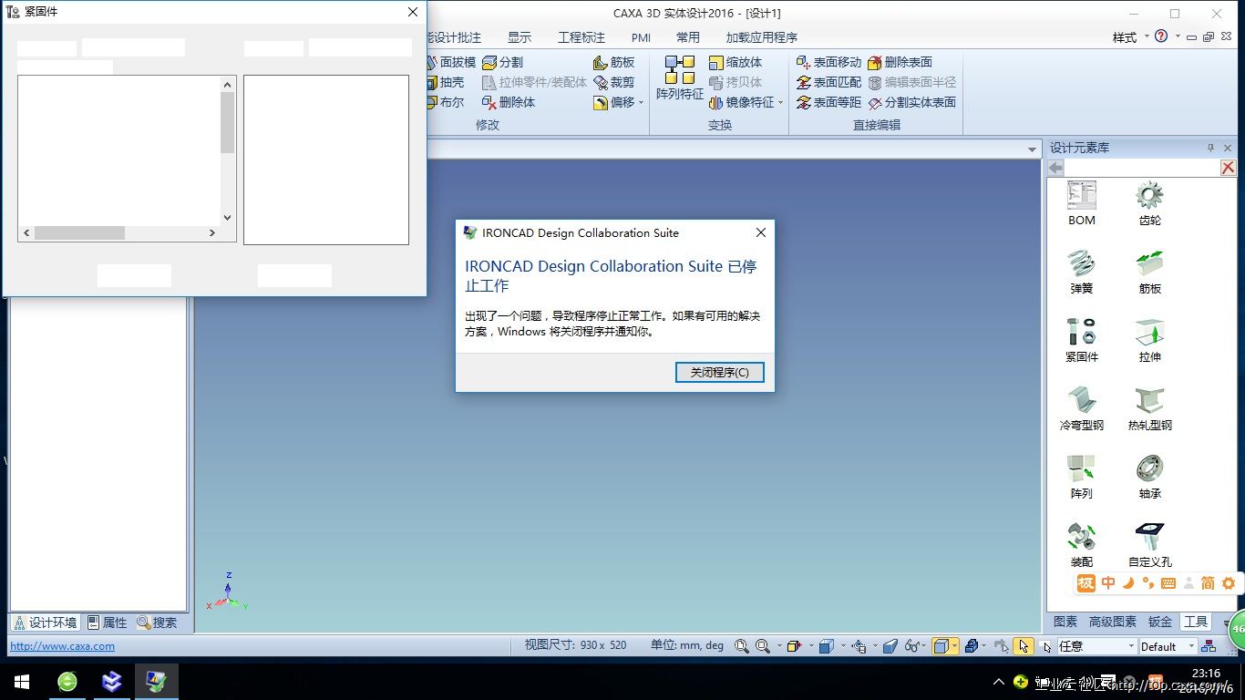

发表于 2016-4-24 09:02:11 | 显示全部楼层
替换后程序不能启动了,我是wim10系统,装的caxa2016实体32位的,出现如下错误:
xingsy2000@126. 发表于 2016/3/30 9:13:36
我也是这个问题,请问怎么解决啊!!

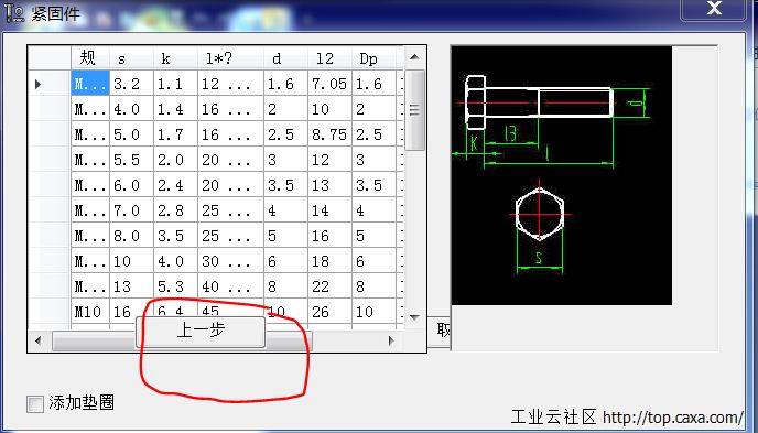

发表于 2016-5-27 14:52:13 | 显示全部楼层
回复 1楼caxtest的帖子
我win7  64位系统,软件2016  64位版本,点击下一步后窗口被覆盖,不能往下进行,没有确定窗口。
