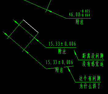

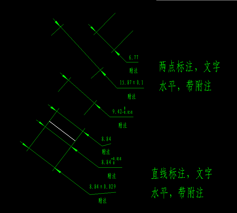

发表于 2011-9-13 08:44:00 | 显示全部楼层
尺寸标注,文字水平,带附注文字,还是有问题。
还有附注离水平线太远。

发表于 2011-9-13 08:54:00 | 显示全部楼层
感觉附注距离可以,但斜尺寸有文字。

发表于 2011-9-13 10:55:00 | 显示全部楼层
回复 26# fanfu 的帖子
你的附注位置怎么与我的不一样呢?
奇怪了。

发表于 2011-9-13 11:18:00 | 显示全部楼层
你的附注位置怎么与我的不一样呢?
奇怪了。
caxadaxia 发表于 2011-9-13 10:55:00
传个exb文件对比下
