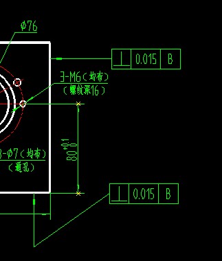

发表于 2011-9-17 22:19:00 | 显示全部楼层
在标注形位公差时,为什么在正交情况下,非得斜下来和标注线对齐?

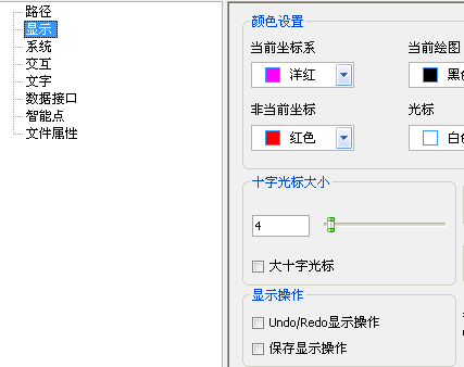

发表于 2011-9-26 19:34:00 | 显示全部楼层
我是先在单位的电脑上用R3发现两个问题,以为可能是电脑问题,在家里的电脑装上R3问题依旧
主要问题是1、撤销操作,R3的撤销操作简直把人都蕾晕了,想撤销上一个动作简直要费九牛二虎之力,系统要将所有的动作细节全部一点点撤销,包括图形的放大缩小,

发表于 2011-9-26 20:00:00 | 显示全部楼层
第一个问题,将Undo/Redo显示操作前的钩去掉即可,如下图;
第二个问题,确实存在,应该是软件的bug。

发表于 2011-9-27 18:58:00 | 显示全部楼层
whc44 发表于 2011-9-17 22:19:00
确实存在
