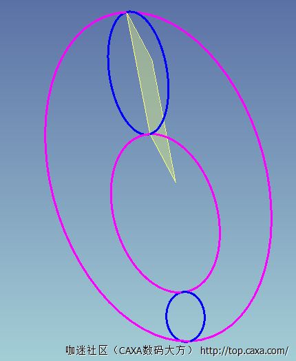

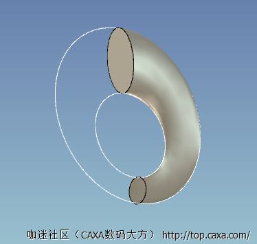

搜狗截图18年12月27日1027_2.png 为什么我的放样只能生成一半呢????

曲面放样选择封闭

我把箭头调了下方向就生成了,谢谢你的提示,这软件真的有问题,

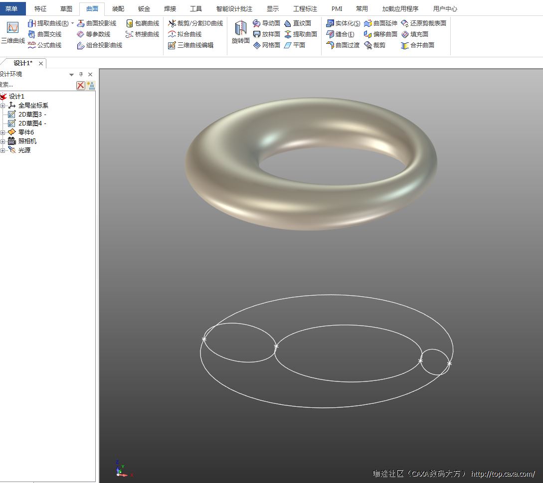

还有两个疑问,网格面能生成吗?这个曲面怎么生成实体啊?多谢了

网格不知道有方法没, 曲面用实体化就成实体

玩了好几年,竟然不知道,实体化,惭愧

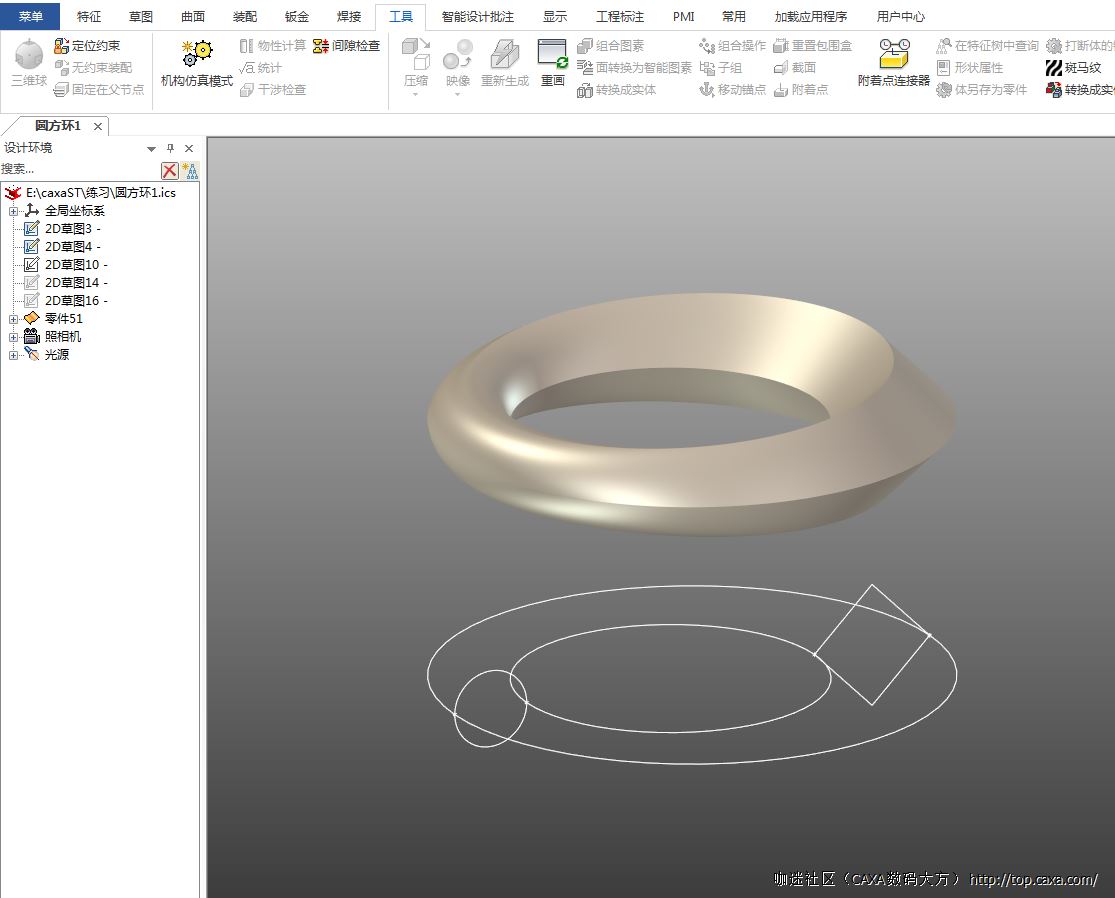

你试一下圆方环

过完元旦回来,竟然没有发现换网址了,今天才发现,我正在画
