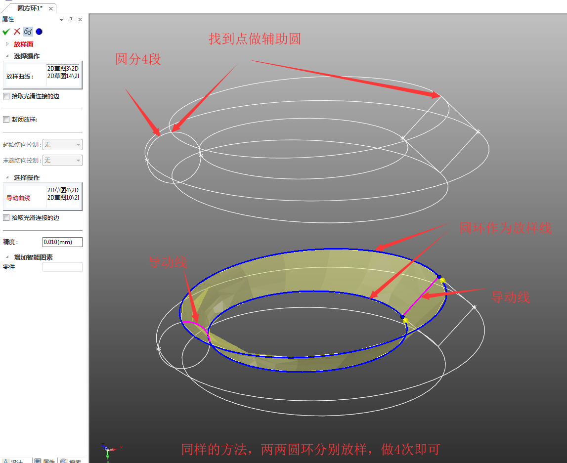

求生成网格面!

 楼主| 发表于 2019-1-9 08:50:15 | 显示全部楼层
kstg91 发表于 2018-12-27 17:24
回复 8楼kakaload的帖子
你试一下圆方环
搜狗截图19年01月09日0848_2.png 画了好几遍,总显示有一条边不相交,再找问题

发表于 2019-1-10 08:16:34 | 显示全部楼层
方圆的放样面做出来了吗?我试了几次都没成功。把圆分成4份分别放样就有开口,成型不对。

 楼主| 发表于 2019-1-10 08:25:34 | 显示全部楼层
张志 发表于 2019-1-10 08:16
方圆的放样面做出来了吗?我试了几次都没成功。把圆分成4份分别放样就有开口,成型不对。 ...
我也试了几次没有做出来,和你遇到的情况一样!等高手解决呢,

发表于 2019-1-10 18:10:21 | 显示全部楼层
换个思维,把圆环和方做为路径。加辅助线作为放样特征

 楼主| 发表于 2019-1-14 09:34:11 | 显示全部楼层
还是没有画出来,希望在指导一下

发表于 2019-1-15 09:26:27 | 显示全部楼层
加上导动线就出错,找不到原因。前几天就是这个方法,今天又试了一次,还是没成功。

发表于 2019-1-16 17:36:44 | 显示全部楼层
张志 发表于 2019-1-15 09:26
加上导动线就出错,找不到原因。前几天就是这个方法,今天又试了一次,还是没成功。 ...
用放样时 是不是勾选了封闭放样。 把封闭去掉即可
