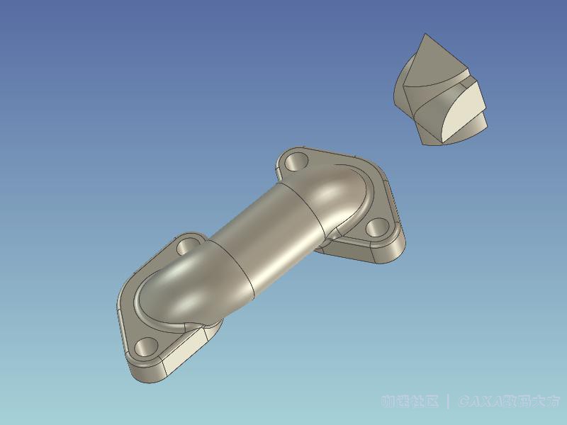

发表于 2019-1-31 11:44:30 | 显示全部楼层 |阅读模式
求助:这个零件用CAXA实体设计怎么做?
169
732
732
 楼主| 发表于 2019-1-31 11:46:24 | 显示全部楼层
主要是R45和R30部分不好弄
谢谢各位大侠了

发表于 2019-1-31 17:03:39 | 显示全部楼层
先画法兰   在华管道路径  提取曲线  扫描生成管道

发表于 2019-2-1 17:50:39 | 显示全部楼层
我做一个
异型管.ics
709.5 KB, 下载次数: 14626

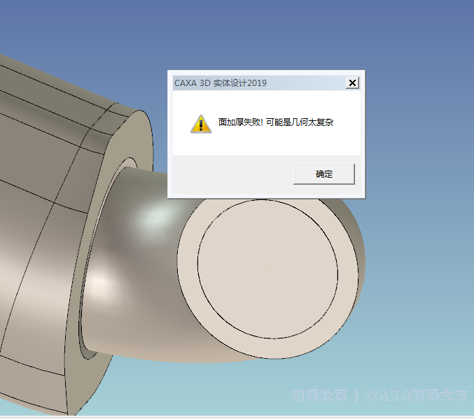

 楼主| 发表于 2019-2-13 17:17:47 | 显示全部楼层
扫描出错,无法生成,麻烦大师指点!

发表于 2019-2-13 23:07:49 | 显示全部楼层
做视频很麻烦,其实这个建模不难,我说一下就行了:
1.正如你说的,两个圆弧R30和R45,就是两个圆弧面(R30和R45)相交的相贯线作为导动线;
2.关键点是扫描出错的问题,扫描截面半径先不要25那么大,用R12或更小的半径扫描,成功后用曲面加厚,可以加厚几层, 达到R17(内径),最后加厚8mm. 不能一次用R25/R18同心圆截面扫描,我也不明白是什么原因,如果有caxa的老师解释一下就好了。
101
2776
2776
发表于 2019-2-14 09:25:23 | 显示全部楼层
加厚也有问题,加到一定程度就加不了了。2016,2019都试过了。加0.2都加不上。
