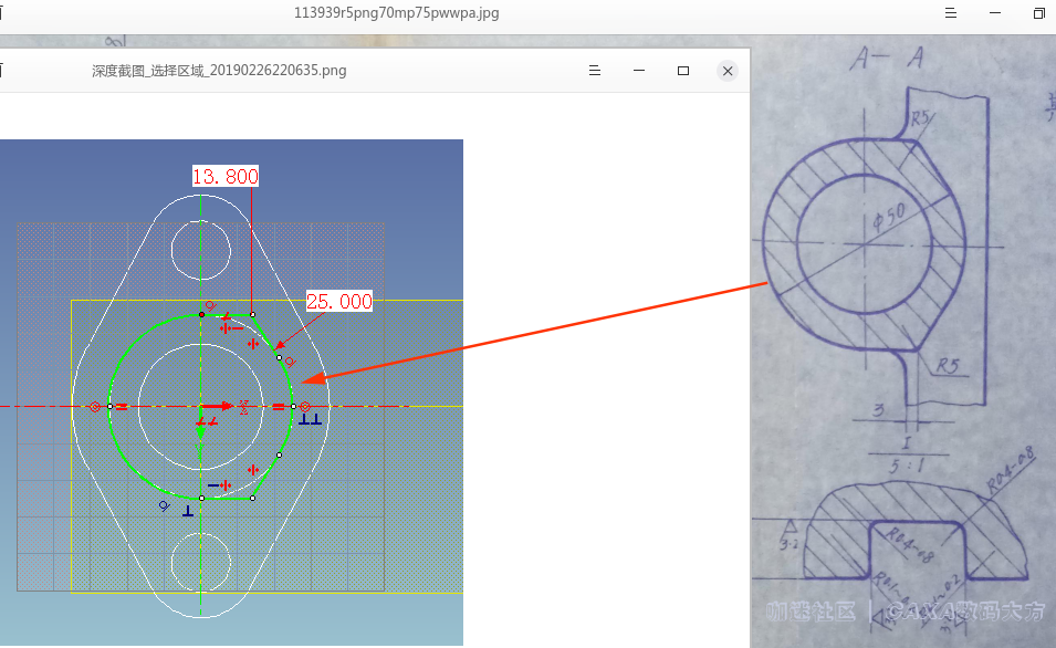

发表于 2019-2-14 19:17:16 | 显示全部楼层

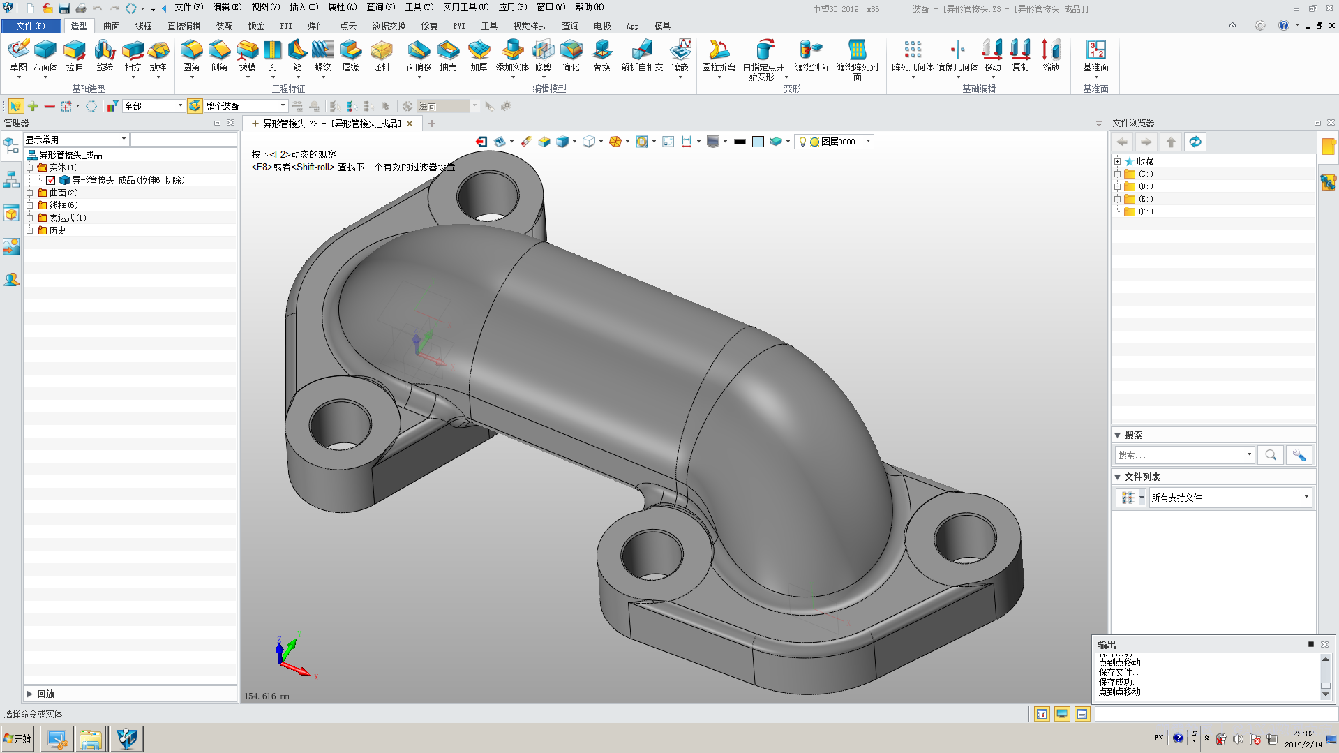

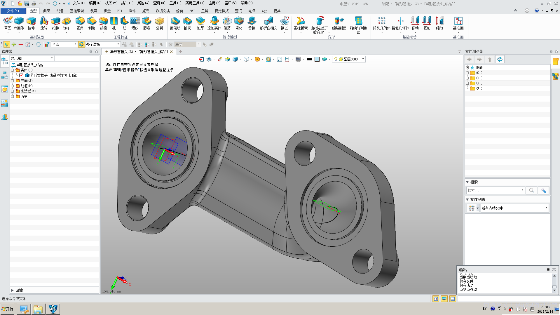

再次试过,先用R13扫描,第一次加厚2 mm, 第二次再加厚2mm, 第三次加厚8mm, 成功!

发表于 2019-2-14 22:24:56 | 显示全部楼层

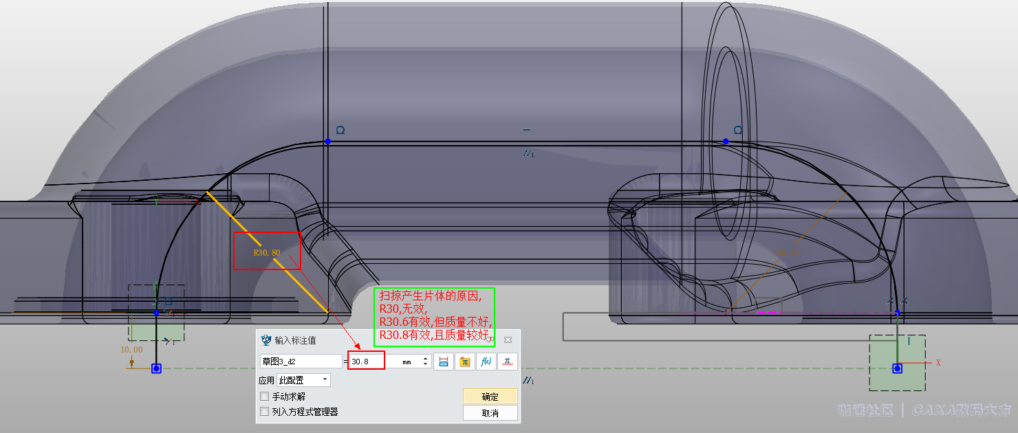

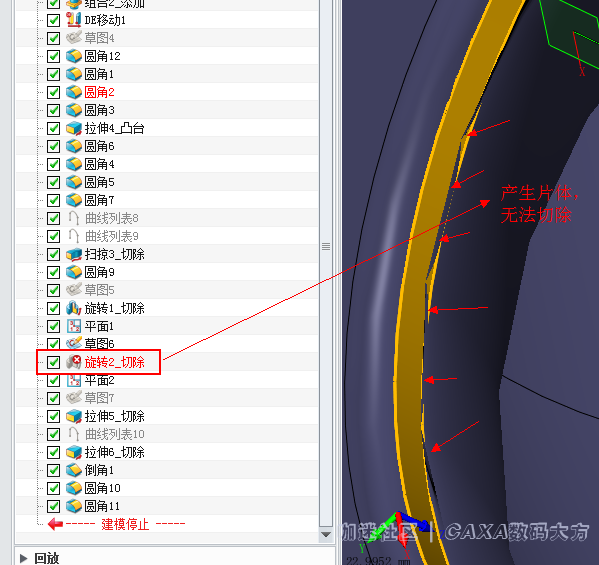

零件图纸有些小问题,看是自由公差,所以问题不大。
尝试用CAXA实体设计造型,说真的好难用,可能是我没有熟练掌握吧!
提取关联、参数设置并没有中望3D来得方便与NX、CATIA就相差更远了。还需努力啊。
你可尝试修改底面到管中心的中心距30为30.8或者31,扫掠应该会正常。

发表于 2019-2-26 22:10:41 | 显示全部楼层

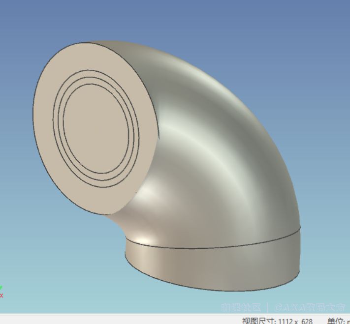

扫掠截图并非圆形,而是异形,

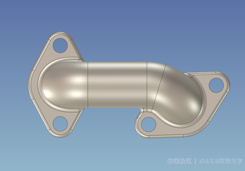

发表于 2019-3-6 19:29:39 | 显示全部楼层
这个零件原图纸是有问题的!其中俯视图标有4个尺寸(85,R45,22,30º),4个尺寸中只能标注2个,多的尺寸是过约束。建模是做出来了,但不能全部满足原图纸所有尺寸要求。
