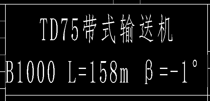

在CAXA2011中,填写标题栏图纸名称时,如何换行?如贴图所示
这是我要的结果
png
png

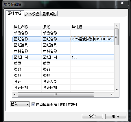

这是CAXA2011的填写标题栏,请问怎样操作
png
png
1944
5124
5124

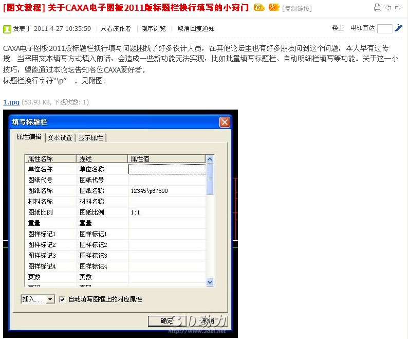

发表于 2011-11-21 10:48:00 | 显示全部楼层
……输送机\pB1000……

发表于 2011-11-21 11:05:00 | 显示全部楼层
也可ctrl+enter

发表于 2011-11-21 12:32:00 | 显示全部楼层
楼主请参考如下帖子
http://bbs.3ddl.net/thread-106364-1-1.html

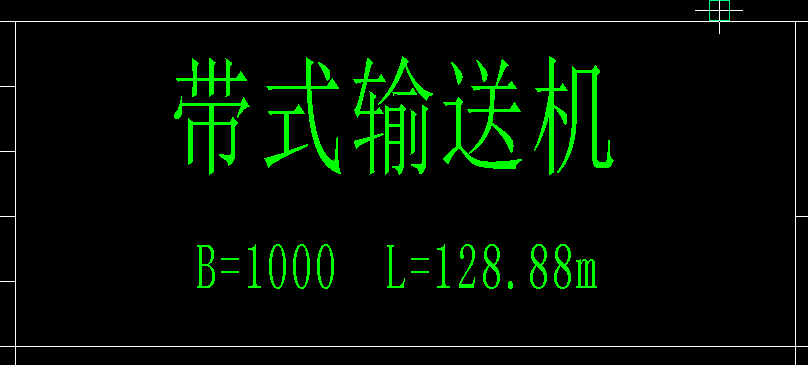

可否在换行时,能同时改变换行的文字大小
提一个新的建议,可否在换行时,能同时改变换行的文字大小,以便使主次分开。不知能否实现,我希望的效果如贴图
png
png
1944
5124
5124
发表于 2011-12-4 17:05:00 | 显示全部楼层
回复 8# gyc 的帖子
可以用转义字符实现。但此种情况强烈建议两行分别定义两个属性
