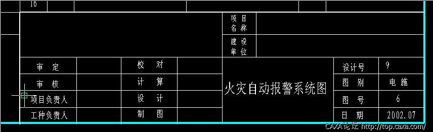

在CAXA2011中,填写标题栏图纸名称时,如何换行?

可以用转义字符实现。但此种情况强烈建议两行分别定义两个属性

如果在换行时,能同时改变换行的文字大小则更理想,请高手指导

建议还是返回老版本的功能,要换行时,直接按回车键OK了,多简单呀。

按照一般的习惯,直接回车应该到下一个单元格,如常见的EXCEL、ACAD的表格,所以不支持直接回车。但是现在的回车仅仅是确认本单元格,到下一单元还要按TAB或用鼠标,还是不方便。建议将回车的功能改成直接到下一单元格。

但是这个有个问题,属性值增加了\p这个信息,导进图文档会提取出来这个多余的信息。如何把它过滤掉。

我根本不用标题栏了,自己画矩形,可以随便调整大小和格式,然后把文字移到相应的框里面。标题栏一点都不方便,非常地不好用!
