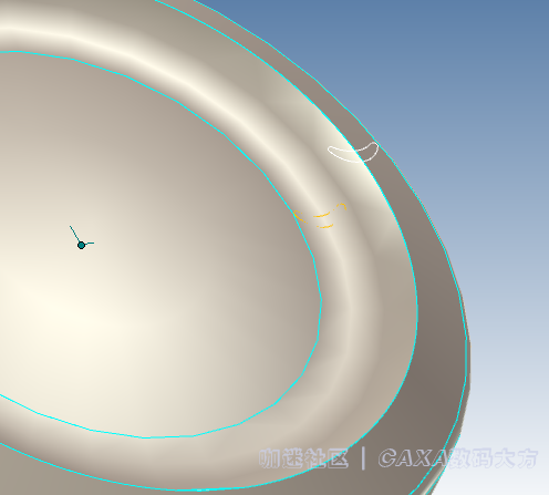

大家好,我是个新手,现在模底的月牙状滚花用曲面投影线投影成功,但不知道怎么把曲面上投影的月牙拉伸加厚,大神些帮我解决一下,谢谢。(附有原文件)

是这样吗?

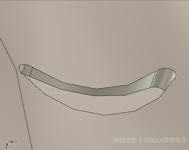

发表于 2019-6-21 11:17:42 | 显示全部楼层
楼主,我把你的文件加工了一下。

 楼主| 发表于 2019-6-21 15:31:33 | 显示全部楼层
scjd 发表于 2019-6-21 11:17
楼主,我把你的文件加工了一下。
不是这样  是怎么加厚除料(向模底内部方向) 和你的做法是反的

发表于 2019-6-21 15:53:20 | 显示全部楼层
你把我做的凸起的部分用布尔加整合到一起然后向下移动适当的距离,再用布尔减就OK了。
