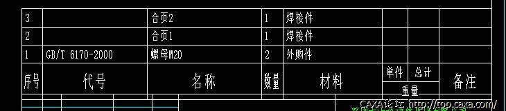

兼容 天河CAD方面  数据接口 里增加了个 类型识别  很令人兴奋的 一个 功能 ,却是可以兼容 天河CAD了 明细处理也很流畅  但是 还有一些小问题 如下:
1.只有单个打开 天河CAD图纸时  类型识别 这个功能才管用, 批量 转换 时 就不行了。
2.勾选类型识别后  明细栏会往 标题栏 错位
96
