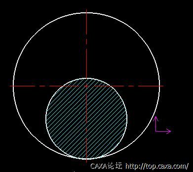

发表于 2012-10-15 10:36:17 | 显示全部楼层
图例.jpg 9楼说的问题的确存在,这个问题和中心线有关,且出现在第三象限。如果先不添加中心线就不会出现这个问题,应急的解决方法就是先填充,再标中心线。

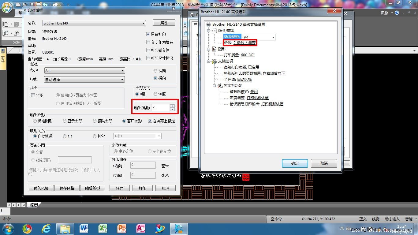

发表于 2012-10-16 15:37:02 | 显示全部楼层
今天下午测试中发现打印问题:
打印一份正常;
打印两份出四份,三份出九份,再多份数未测试;
检查打印对话框及打印机属性,发现如下问题:(感谢老徐的宝马,画的很漂亮!)
在打印对话框设置多份打印之后,点击打印对话框上面的打印机属性按钮,在打开的打印机属性的对话框中,打印份数做了相应改变;
也就是说,在CAXA2013打印对话框中设置几份,在打印机属性中也变成了几份,如下图(我用的Window 7):
同一台电脑上使用 Adobe PDF 虚拟打印机没问题,设置几份打印出来就几份,但实际使用兄弟2140打印机就多打印了,使用另一台打印机进行测试也是这样
换一台使用XP的电脑进行打印测试也出现相同的情况
在使用XP的电脑上用CAXA 2007打印同一文件正常
请诸位网友也进行测试确认
