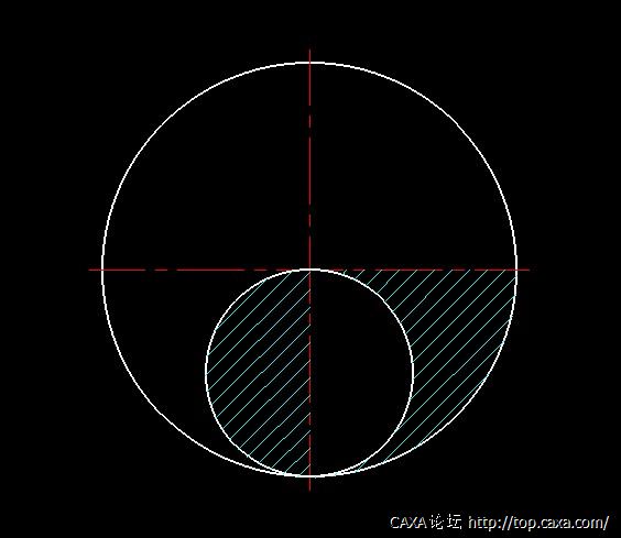

发表于 2012-10-11 11:28:50 | 显示全部楼层
打印没有出现楼主说的问题,剖面线问题确实存在

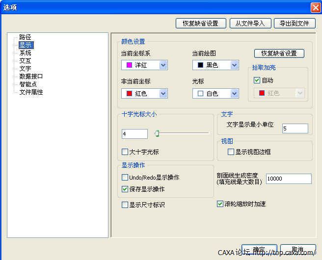

发表于 2012-10-11 21:48:19 | 显示全部楼层
打开一个文件,不作任何修改,退出时出现存盘的提示
yc2006 发表于 2012/10/11 10:36:12
补充一下,win 7 (64位) 无此现象。
XP 的情况下会出现此现象。

发表于 2012-10-12 08:50:25 | 显示全部楼层
回复 37楼yc2006的帖子
是不是操作问题,点击主菜单工具-》选项-》显示,不要勾选“保存显示操作”,看看
