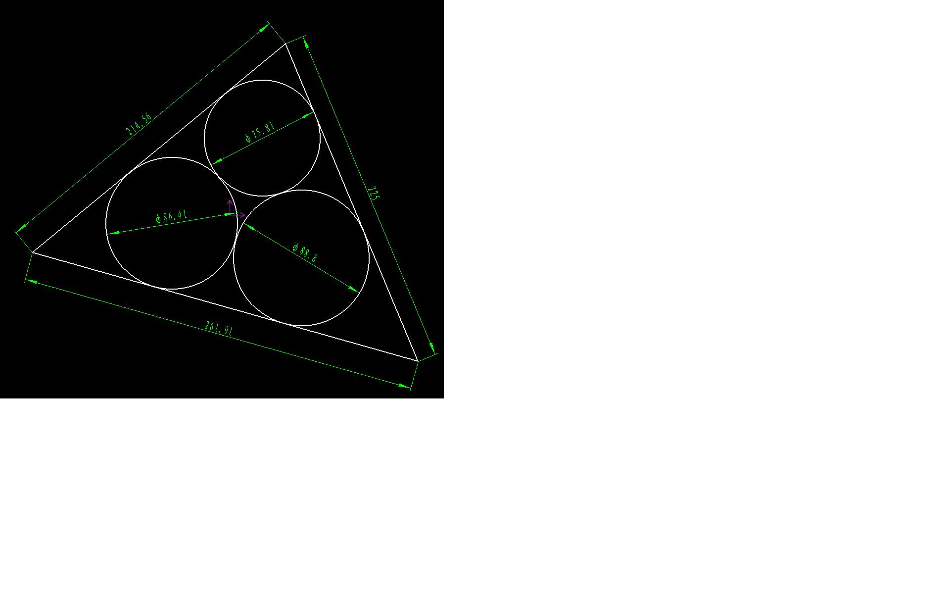

发表于 2011-6-17 08:44:00 | 显示全部楼层
不是想就画出来的,现有三角形后画圆就不好画,因为每一个圆都有四个切点,先花画圆后画三角好画,还有一种就是一个三角形中三个同样大小圆,相切同版主所说一样。有兴趣试一试。

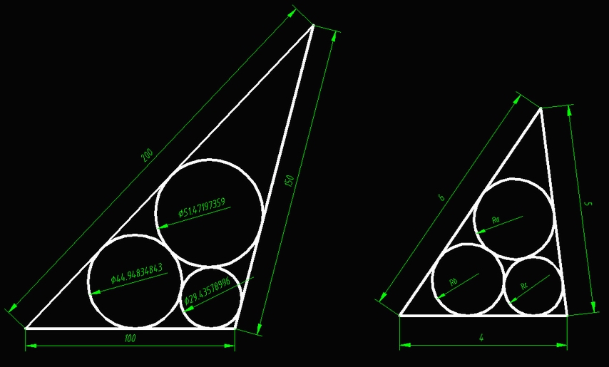

发表于 2011-6-19 09:40:00 | 显示全部楼层
马尔法蒂三角形难题
马尔法蒂三角形难题
28楼正解?能把解题步骤写出来吗?
楼下的你们都明白了啥呀?
现在把正确的数值列出,你们看看自己画的是否正确。
另外,给个边长为4,5,6的三角形做内三切圆,先透个谜底:三个直径的和为5.06833952,画好后检查不是这数那一定画错了。
再者,题目要求先有三角形再画三切圆,不是根据图上给的三切圆再做外三角,题目理解错了会出现高考零分的。
十分令人不解的是楼主为什么在“二维CAD(电子图板)” 栏目发这题,是为了证明“二维CAD(电子图板)”不能画此类图形,估计走错门了。
怎么画许多人不会,但根据我提供的精确数值来检验那大家都会。这题目看的容易,做准确困难,希望大家别浪费时间。33#楼想法是对的,但你在考初中时借用
了大学的解题方法,对了也不能给分,这里是“二维CAD(电子图板)” 栏目。不同题目需要不同的软件。

发表于 2011-6-19 15:55:00 | 显示全部楼层
回复 54# yizhen3 的帖子
按照28楼的画法,结果就是5.06833952,所以28楼的画法是正确的。

发表于 2011-6-20 12:18:00 | 显示全部楼层
28楼正确,可以画出来[localimg=180,113]1[/localimg]
