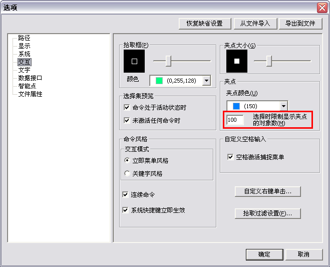

11.如果您指的细节是夹点数量,则可以在选项中进行设置。设置在选中多少个对象后忽略夹点。
png
png
如果您指的细节是对象移动时绿色的预显对象,则其无需忽略细节,也不会对移动等编辑操作造成性能损失,大量对象的预览会逐步显示出来。
