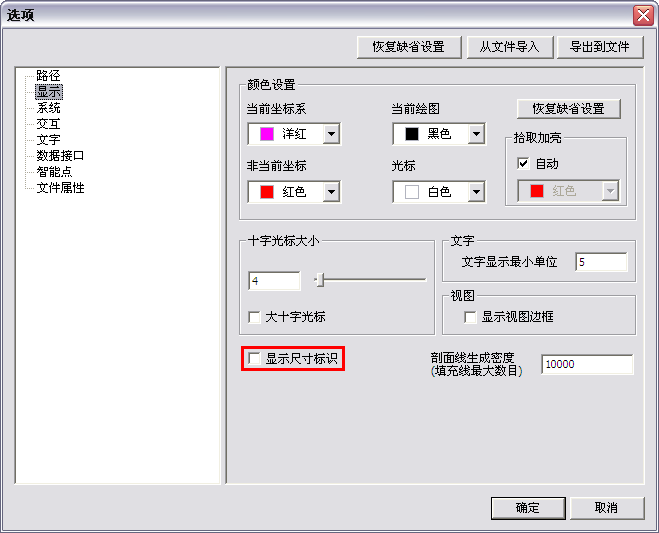

发表于 2011-2-27 11:52:00 | 显示全部楼层
36.尺寸标注可以批量清除替代,但是不能批量删除前后缀和文本替代。
凡是改变了尺寸和进行了文本替代的尺寸,都可以利用选项中的“尺寸用户输入标识”标识出来。这个现在叫“显示尺寸标识”。
