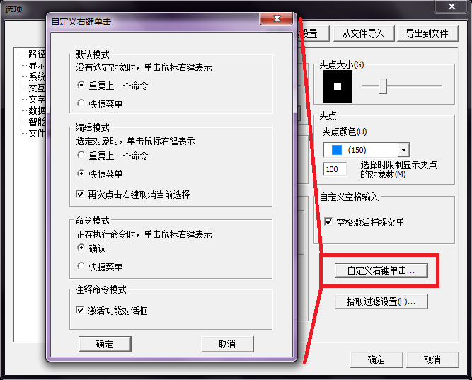

84.现在回车和空格也是不同的,和以前区别不大。比较大的改变就是鼠标右键的行为变得像ACAD那样可以设置了,用户可以根据习惯自行决定。
