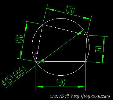

闲来无事,做做。

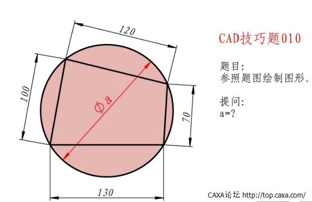

发表于 2012-7-6 20:16:05 | 显示全部楼层
为什么我就做不出来,能指导一下吗?
53
64
64
发表于 2012-7-6 20:22:24 | 显示全部楼层
三点就要确定一个圆,怎么能让四个点都落在圆上呢
32

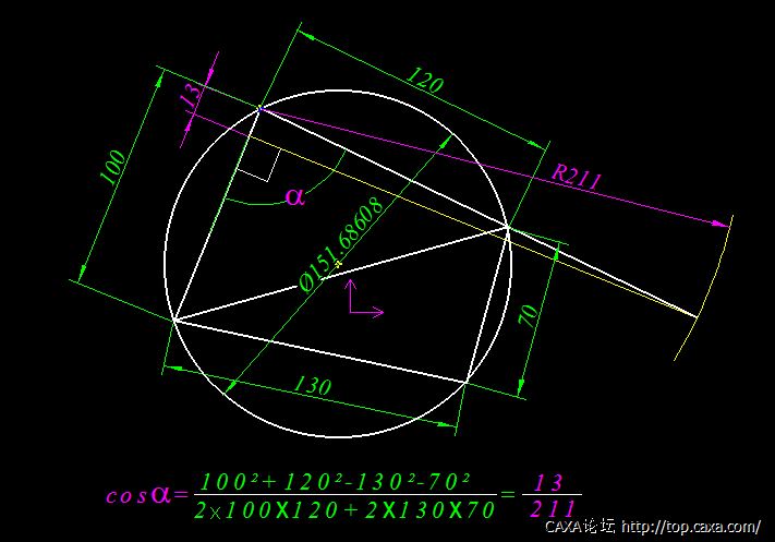

发表于 2012-7-8 15:55:17 | 显示全部楼层
请问这个用二维可以画出来吗
2073
17664
发表于 2012-7-10 09:44:41 | 显示全部楼层
请问这个用二维可以画出来吗
wu176671665 发表于 2012/7/8 15:55:17
二维可以画出来,不然出题人是如何画出的。大概方法有2:
1. 先求出一个角度或对角线,然后画,不过这不是几何画法。
2. 利用阿氏圆求解,这是几何画法。可以看看这个:
http://www.askcad.com/bbs/viewthread.php?tid=57385&extra=page%3D3%26amp%3Borderby%3Ddateline%26amp%3Bfilter%3D2592000

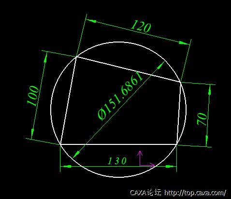

发表于 2012-7-15 15:24:34 | 显示全部楼层
重作一个更精确的
发表于 2012-7-14 22:14:00 | 显示全部楼层
如果只求结果,用SOILDWORKS几秒钟画出来,然后用智能尺寸就可以标出来,结果是151.686.误差不多
