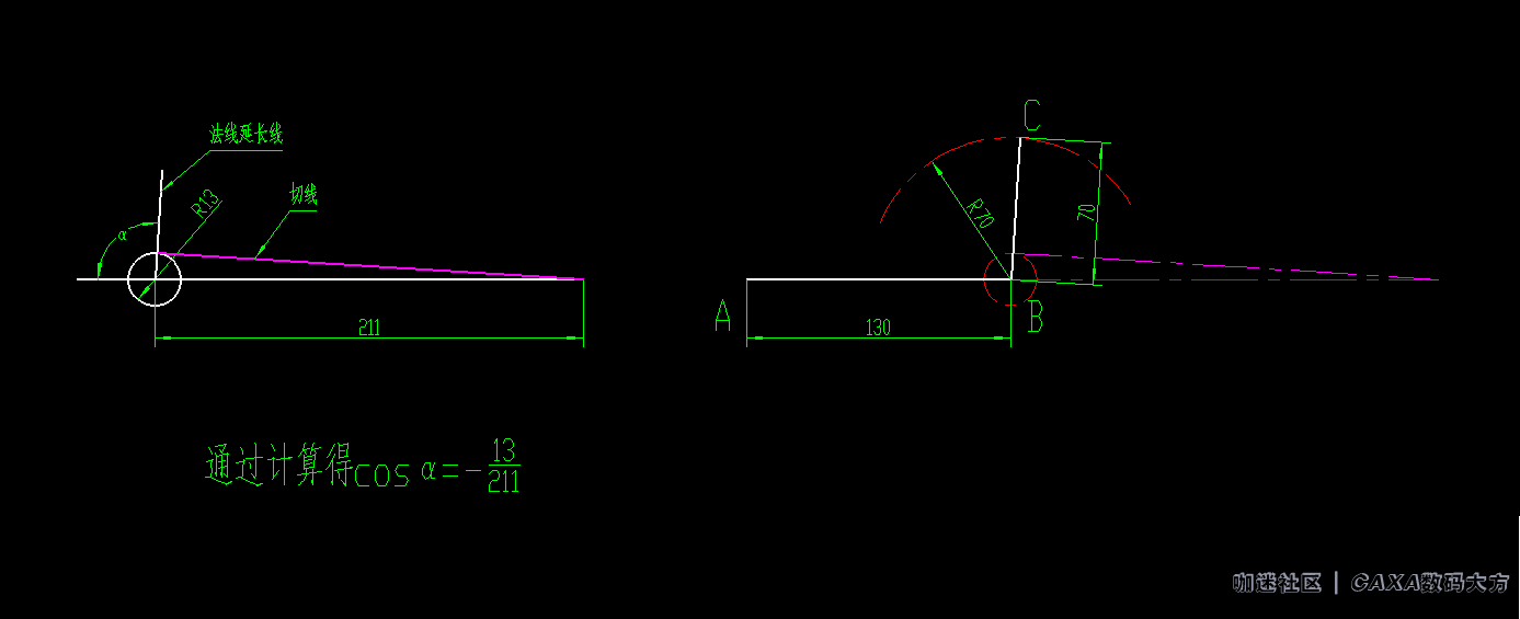

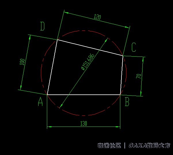

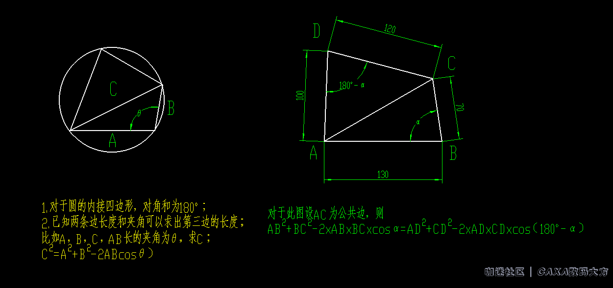

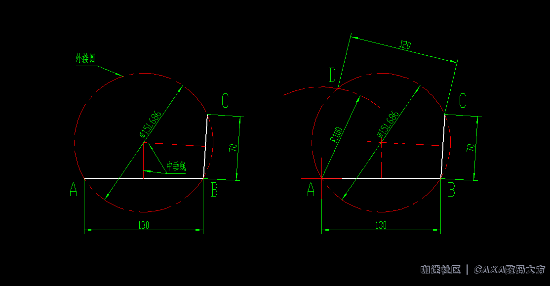

发表于 2021-5-12 10:22:24 | 显示全部楼层
先通过计算出两条(任意)临边的夹角的余弦值,然后再画图。
62
1133
1133
发表于 2021-5-12 11:27:59 | 显示全部楼层
先计算,再作图。哪位大神,不计算直接作图,怎么做!!学习……
