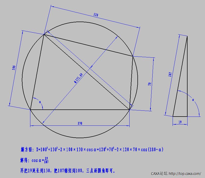

改正一下:前面是“x^2=”即余弦定理,最后是“三点画圆”。
